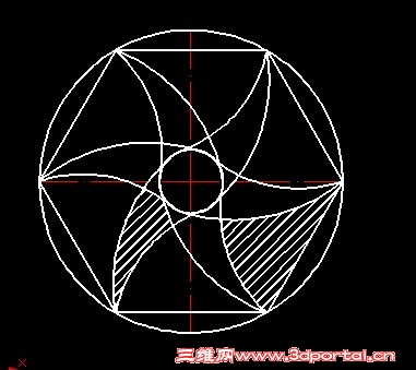

如图请各位老大给出作图的步骤及原理谢谢!!

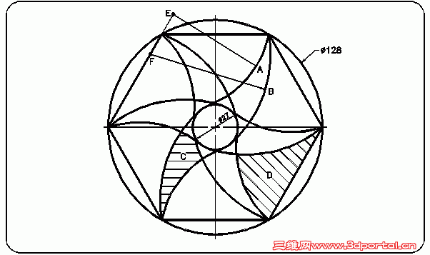

一.画出Φ128和Φ27同心圆2 b; y( e& i) l, S7 R
二.用 polygon 命令画正六边形,以同心圆的圆心为中心,内接于Φ128圆
$ e' o* F! q: x/ G9 |3 l1 D三,分解正六边形(便于下一步的对象捕捉)
* r9 O6 }9 a1 G' Q! f四.三点画圆,三点分别是:六边形右上角的"端点",六边形左上边的"垂足",Φ27圆左上方的"切点",三点均采用临时对象捕捉替代获得.方法是"shift+右键",在弹出菜单上指定对象捕捉的种类,然后用鼠标在相应对象的相应位置上点击.
) E; I& C2 \' S五.再次三点画圆,与上一次不同的是,此次Φ27圆上的"切点"在其右下方选取.
) X1 C* T6 ~1 T$ i) ~" f六.修剪以上两圆得到目标圆弧* d- J" `$ V5 ?3 ^/ ]) X
七.对两圆弧"环形阵列",以同心圆圆心为基点,项目数6个,角度360度.
( q+ D9 o/ G, g) h: p其余略......

对,EF是它们的圆心。

这个图挺好分析的,认识到正六方内各图形都是均布且全等,思路全现

一.画出Φ128和Φ27同心圆( |  y3 O0 ?( W* X' X) }8 s
二.用 polygon 命令画正六边形,以同心圆的圆心为中心,内接于Φ128圆8 f$ [& E7 }- ]* I6 J
8 B$ K' c' a7 l: {9 v四.三点画圆,三点分别是:六边形右上角的"端点",六边形左上边的"垂足",Φ27圆 ...
3 }& j! p+ [* Qwoaishuijia 发表于 2011-7-5 05:22 http://www.3dportal.cn/discuz/images/common/back.gif
+ h# y& R* k! ^5 u' j8 o. V
! ?: h/ F& i  \+ J% ~* g这个“六边形左上边的"垂足"”是采用什么原理得出来的?即捕捉垂足就是圆心的说法

1.jpg 3楼正解。此题需注意的是A、B圆弧圆心在直线EF直线上,所以画A/B圆弧时用三点画圆即3P(六边形端点,圆27切点,以及垂点),三楼说的很详细,呵呵,我就不罗嗦了,但愿你能解出来,加油哈!!
