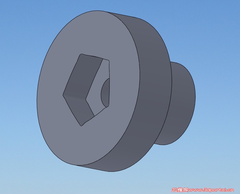

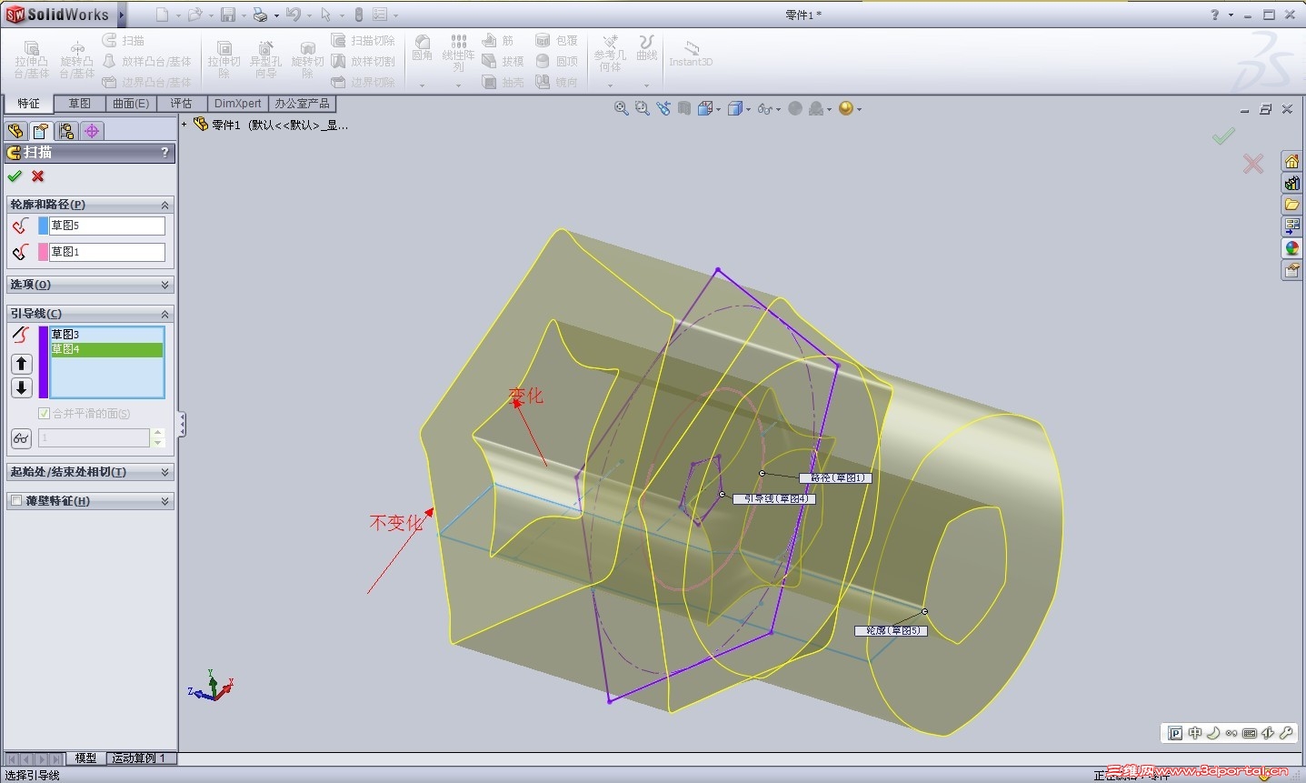

问下前辈们  特征扫描的引导线  到底应该画成什么形状  有没有一个规律??8 X3 `9 s8 [; I0 _1 p
* o; @& h9 H( s' N7 q还有如上图:要想让内圈跟着引导线走 外圈只跟路径走  应该怎么办???

利用草图之间的几何关系,例如:穿越等。。。。

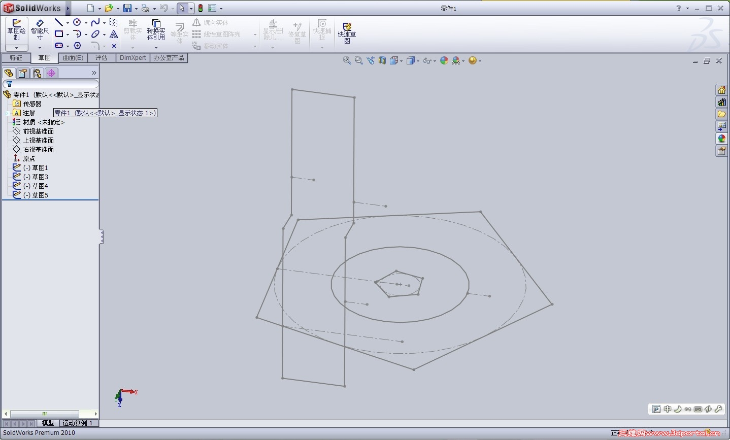

这个知道啊 关键是  要得到想要的模型 其引导线的形状应该怎么确定???

! I7 \0 B2 a7 z, r. Q5 P( _: G5 S& e像这样吗,通过控制尺寸,在必要的地方加尺寸约束,即可。

楼主想问的是引导线跟轨迹之间的关系,+ u9 w& i* b& L# P
有时候引导线只能扫描出一段 ,其他的部分扫描不了?
9 Q6 ^. Y& p6 S9 C( j- s  t是否引导线跟轨迹中间要能共微分。
