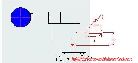

图中工件会随着收卷慢慢变大,液压缸在电磁阀中位不通电的情况下9 U" ~4 u% q& m, f* Q1 u
跟着逐渐后退,并且要始终保持一定的压紧力。怎么样才能做到?

我们操作是让油路在开的状态,不是在关的状态

0 r8 u9 h* n% d9 m1 o# F1、不要中位,用2位阀,压紧力用溢流阀调定。
! n0 V9 r, N4 P' X2、如果要中位用P型阀,活塞杆头部需要铰连接到一个曲柄摇杆机构(杆缩回时压头压紧),压紧力用溢流阀调定。
7 p2 ]3 H3 Z/ _- G8 j2 c9 Z1 L! V+ }' T0 S, f* z1 w) k
这个图纸应该是系统图的一部分,进口需要有减压阀,那么系统中还要增加溢流阀。

用O形三位阀是肯定不行的) V5 n+ U6 J$ D' k( b0 v* J
" n& R5 a% s- }7 E, T- C
用两位阀,收紧时回油,压紧力靠溢流阀设定为一定值
5 a' S, S/ v7 z! c! Q% c$ n油从溢流阀溢了。
7 K2 [& c+ U" T1 [. e8 _# v+ a( V! C; F* [, ^: u
前设定有减压阀减压

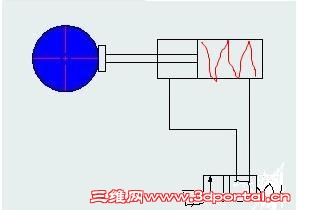

如下图,修改了下,只供讨论。

发表于 2011-7-4 10:18:26 | 显示全部楼层 来自: 中国台湾
用两位现场不好操作,还是三位比较好
, w7 q6 ]6 r8 m/ ?; A/ O6 _装个调压阀(泄压阀)6 D- M/ V9 z; z* X7 w$ P
操作时不要放在停的位置放在压下位置
8 F0 n7 W. K5 U3 K  N4 H, O如怕电磁阀容易坏,改用手动三位阀
发表于 2011-7-4 10:25:50 | 显示全部楼层 来自: 中国辽宁本溪
用带溢流功能的减压阀可否?

如下图,修改了下,只供讨论。
, v# ~3 s, Q& H3 M+ L! }1 D0 O! O+ ]  y! A3 w$ i+ U3 }
1914699
, ~+ ~- s0 a0 S. G- {; j, _6 u
/ p. j0 p& x) N4 v' ~/ R1914700
+ @+ ^. V' Y7 F8 A8 F; b8 p1 z7 S机修工人 发表于 2011-7-3 16:39 http://www.3dportal.cn/discuz/images/common/back.gif
8 c# L% Y) J/ T- [+ n& O
1,因为油缸行程较长,后面加弹簧的单作用缸肯定不行。
, o) P) F5 H. Q- C: M4 i* z) ]2,油缸前端因为有活塞杆,所以油缸前后的容积是不同的。油缸后退排出的油往前端补油是正确的,但是有一部分的油会多出来. N7 A; Y' ?, Y& m7 `7 \
     应该怎么解决。' o& {# F0 h; a( @% B' \/ t
, T4 H* X" h3 h* w; o此图是纵剪机组液压系统的一部分,(系统主压力16MPa ,这个油缸只要3-5MPa)整条线有20几组电磁阀,所以最好是在电磁阀上叠加1-2个叠加阀搞定。

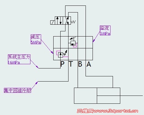

发表于 2011-7-4 17:37:13 | 显示全部楼层 来自: 中国四川成都
借楼主的进行改动,用“MB”机能的换向阀将油缸接成差动型式,顶推的压力由溢流阀调定。3 e" Y& x' k9 ~: m' X, L

发表于 2011-7-4 19:05:15 | 显示全部楼层 来自: 中国山东济南
加一个溢流阀保持一定压力

根据4#5#11#的思路,我稍微变通了一下,看图
/ n, V: C. }- w' L/ u' z 收卷.jpg
8 u. B& l/ G0 n6 X4 c
; e) c! w* a3 l- [) i! J不知道减低叠加溢流阀的压力后,会不会影响到系统的主压力。
