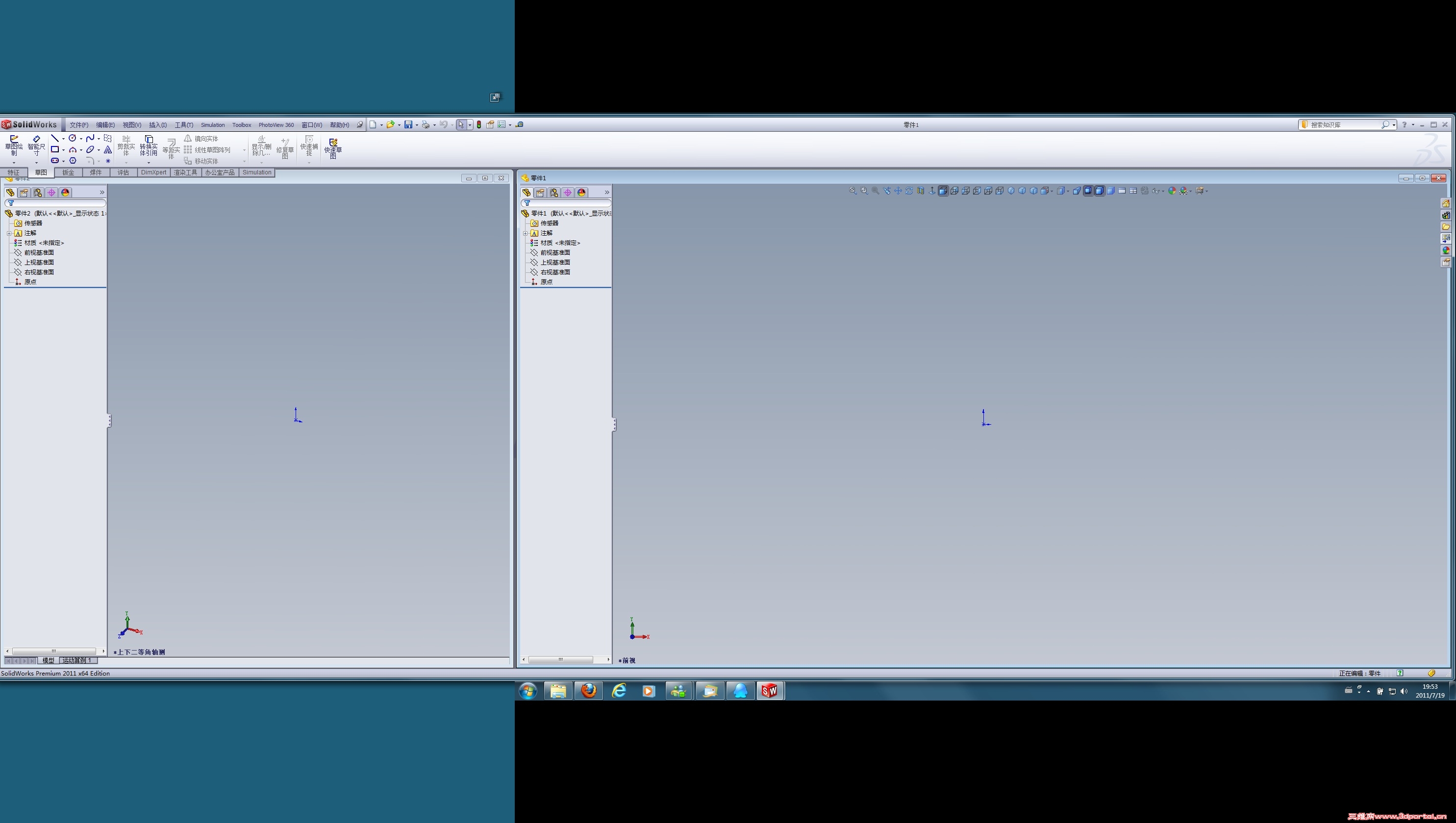

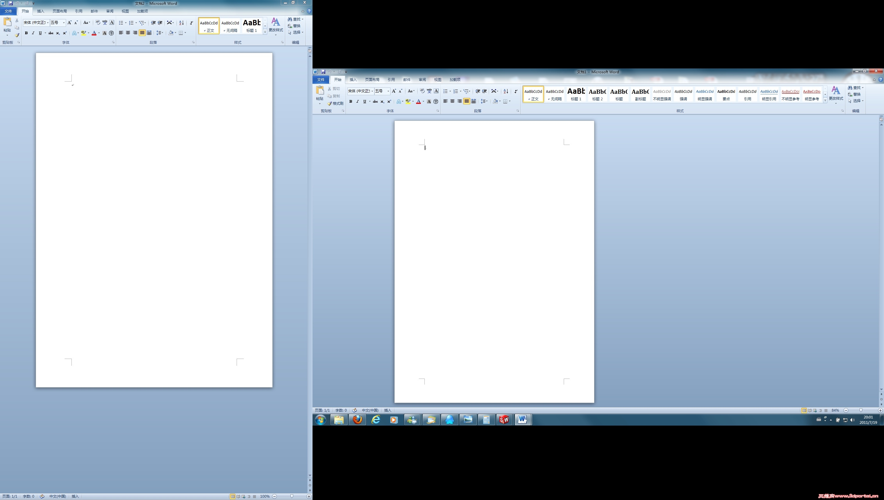

sorry,前段时间忙着搬家,都没上来看帖。ls几位解决双屏问题的能不能详细说下过程?
7 v0 t* a- O% f( a% p我现在两个显示器,1个24寸,1920x1200,在右边。一个22寸,旋转90度竖放,1050x1680,放左侧。Win7下用扩展显示,平时22寸那个主要用来看文档。( Z3 {% w' j  M8 R
但想在SW里开双屏就有点问题了,因为Win7下,窗口最大话只能占据一个屏幕,要让窗口横跨双屏就只能手动拖拉放大,但因为两个显示器的尺寸不同,所以22寸上就没办法全屏了,子窗口的调整也很不方便。偏偏SW又不能双开。
0 e- v! h/ m5 n! |2 f: F; ]如图所示,SW我现在只能做到这个程度,能不能做到像word那样的效果?

晕死,原来是我自己一直搞错了,SW是可以双开的,因为弹了一个错误对话框,所以我以为不能双开。现在问题解决了,谢谢各位指点
