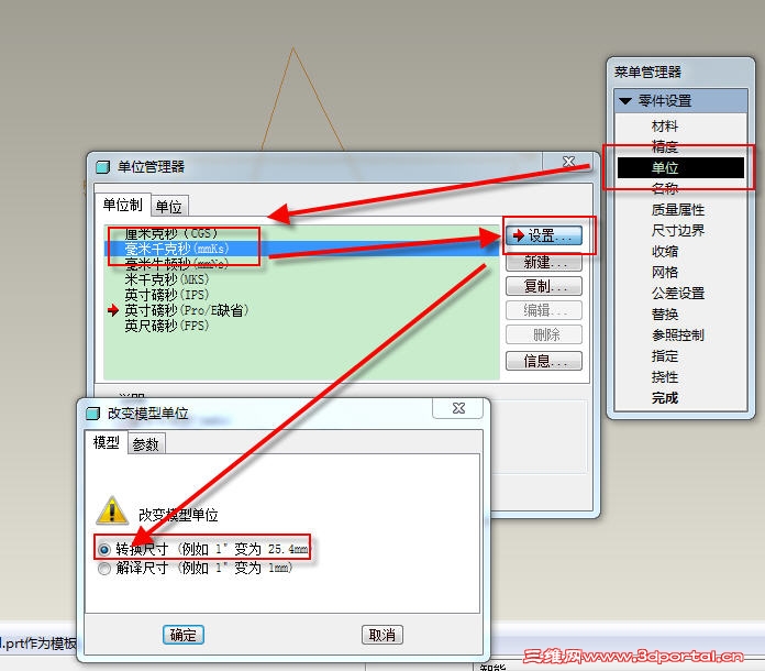

楼主,这个是可以设置成公制MM 的,,,4.0版本 就是 编辑--设置--单位。。。选一个你所要的公制单位,,设置--转换就行了。

Edit ----Setup-----Units

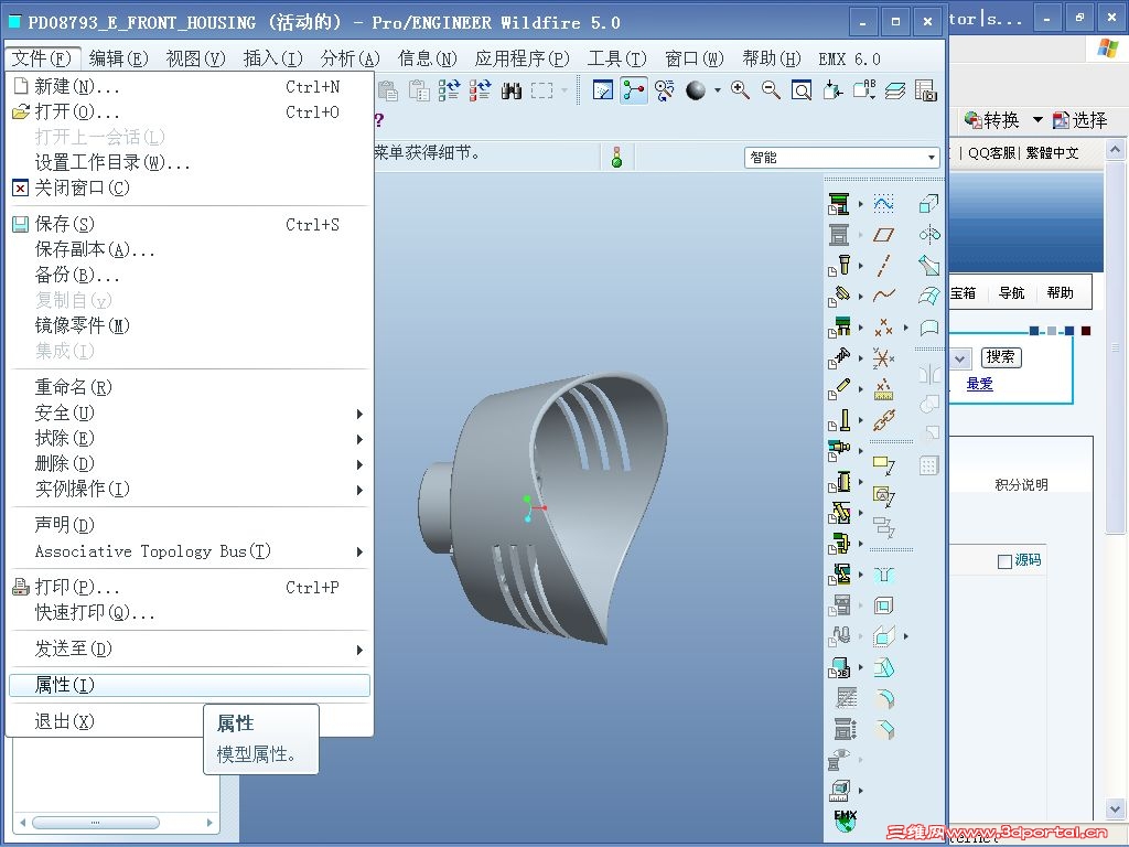

我的是5.0的

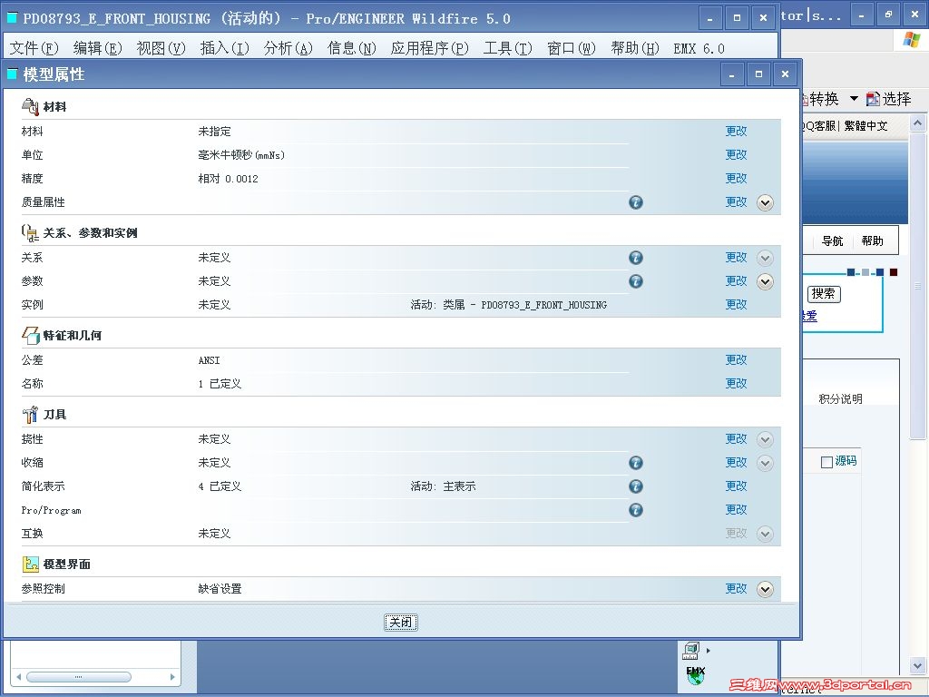

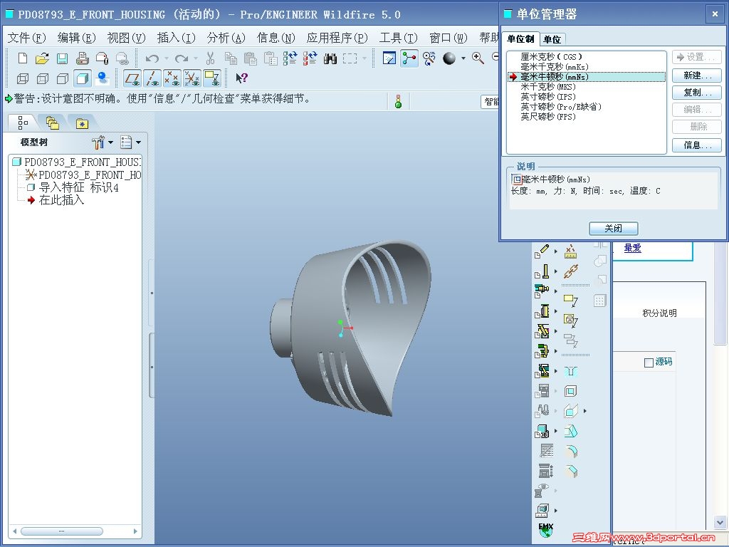

发表于 2011-7-5 08:56:53 | 显示全部楼层 来自: 中国广东深圳
/ |% X/ q7 y# {7 ]0 I4 l' n" c% G( Q) {/ e) p# L- E
9# cheng123654 # T9 U6 F. E& C* _6 W. {7 I4 E
5.0的在文件-属性。  I% [! {! [) |# w2 ^( B
看截图:4 q2 i! }# H4 F# p; R2 S
