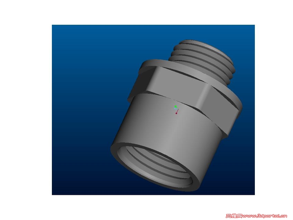

这个塑胶螺纹模具怎么开模?
发表于 2011-7-8 08:36:29 | 显示全部楼层 来自: 中国四川成都
外面哈夫,里面螺纹芯子脱模
