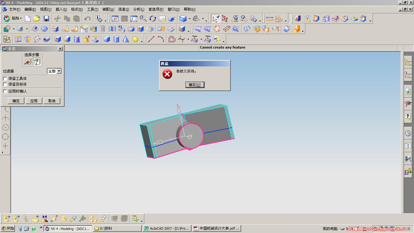

为什么我在布尔运算会出现非歧义实体。
发表于 2011-7-4 12:22:53 | 显示全部楼层 来自: 中国山东济南
当进行布尔运算的两个实体出现线、点接触时,就会出现非歧意实体警告,做图时要尽量减少这类结构。
 楼主| 发表于 2011-7-4 12:40:18 | 显示全部楼层 来自: 中国上海
碰到这种情况怎么解决呢?
发表于 2011-7-4 18:34:20 | 显示全部楼层 来自: 中国河北沧州
将相接触的面替换一下,或者加大接触区域
发表于 2011-7-4 20:51:14 | 显示全部楼层 来自: 中国江苏南京
修改实体吧
