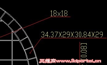

我们公司用solidworks转化工程图DWG后,再在DWG 里面更改尺寸线的颜色为红色,字体为黄色。
0 \$ j% u" }& v3 V2 e* \
! N6 v% Z$ P3 y, M4 p- w5 [两个问题   1:  SW 另存为DWG后,汉子就变成了问号,无法修改。
8 K  t7 {: v# y8 i7 ^0 B2 t               2:请问怎么在SW里面修改尺寸线的颜色,尺寸字体为黄色,然后另存为DWG 而不改变尺寸线,尺寸字体的颜色。

 楼主| 发表于 2011-7-4 10:45:03 | 显示全部楼层 来自: 中国浙江杭州
这是公司要求的CAD的颜色和表示方法。
 楼主| 发表于 2011-7-4 10:46:29 | 显示全部楼层 来自: 中国浙江杭州
字体是黄色的。显示得不是很清楚。

在SW里设定图层,或用映射

4楼说的对,但无法单定尺寸线与尺寸字体的颜色,因它们在一个图层内。

" F) u# a  f3 [7 b- O' s在AUTOCAD里修改吧
