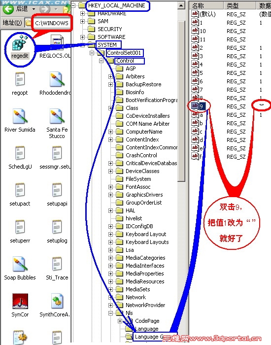

不要中文路径,中文名称。如果需要中文路径,中文名称的话,改注册表3 p6 [4 u6 U9 Y* z; l5 V5 ]

4# asencwx
8 s% r' ~( @! A- w5 D. G我不用中文名也不能保存呀。

发表于 2011-7-5 10:14:53 | 显示全部楼层 来自: 中国广东揭阳
那你的文件路径有没有中文呢?桌面也不行的哦,你试试直接放C盘D盘根目录试试看,不然的话,先试试修改一下注册表试试

8# srj36377
! t, K  K3 F  n注册表已经改了,但还是也不行。我是系统出了问题,重装系统后,再重装SW的,还是原来的安装盘安装的。重装前正常,重装后就不行了。虽然还没解决,还是要谢谢楼上各位!
 楼主| 发表于 2011-7-5 12:44:26 | 显示全部楼层 来自: 中国浙江杭州
我原来保存IGS是用这个中文路径补丁的,现在用了也不行了?

发表于 2011-7-5 13:56:09 | 显示全部楼层 来自: 中国广东揭阳
补丁文件跟自己手动修改注册表应该是一样的,都不行的话,估计只能重装系统,再重装软件了,又或者这个补丁和修改注册表的方法不适合SW06,以前用这个的时候好像都是用来修改07版本的

11# asencwx 7 q  i, Q1 ?% Q& ]( ?
我重装前就用这个补丁的,06版可以用的
