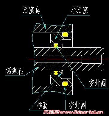

下图是一组合式活塞示意图,活塞套是固定不动的,小活塞往右运动时会带动活塞轴一起往右运动,往左运动时不起作用,就只是单边受力,而且推动的力挡圈也是够承受的,所以是用了个挡圈,但不够牢靠,毕竟这个气动还是有点冲击力的,因为活塞轴左边有台阶所以小活塞的右边不能再做成台阶了,否则无法装配,不知有什么好的结构来把挡圈换掉' @& G3 m  b) D7 f* t! b
7 i- T+ o: e" m, R4 n9 k
活塞轴外径和小活塞内径尽量不改,4 F1 i0 \9 q0 I' y

活塞轴的右端可以加工一段螺纹吗?
 楼主| 发表于 2011-7-4 16:28:47 | 显示全部楼层 来自: 中国浙江杭州
活塞轴右端
& y% }# E; b4 @% c* K# u9 d" R8 W! Q- X$ S其实还有个活塞套,是为了固定这个活塞轴的,如果用螺纹就得自己做个螺母了,标准螺母可能外径会比小活塞的内径大吧

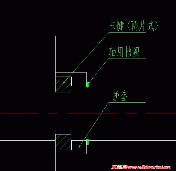

发表于 2011-7-9 10:41:24 | 显示全部楼层 来自: 中国江苏无锡
这样是不是更好
天际孤帆 + 2 鼓励交流

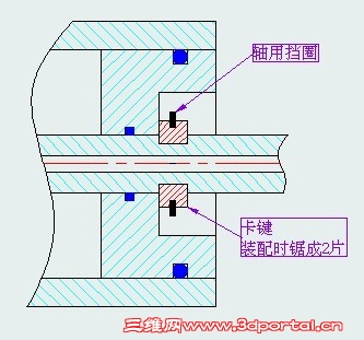

发表于 2011-7-10 09:55:17 | 显示全部楼层 来自: 中国江苏无锡
楼上的,这个卡簧是多少的,这个卡键是怎么个东西,不太清楚,是否能说的详细点,,非常感谢1 w6 Q# c3 z; A. t  o; R6 ^
gxj528 发表于 2011-7-9 16:20 http://www.3dportal.cn/discuz/images/common/back.gif
' Y; Y0 S- A( Y! }& W  t
这要根据你的活塞杆的轴直径和孔直径而定。; \' t1 ?% i3 u, S
如果壁厚够的话切槽深度5~8mm左右,壁薄的话3mm左右。
9 L* V1 J4 j' O" p* S" m卡键厚度10mm,卡键外径比活塞轴直径大5-8mm中间切一个卡簧槽,装配时锯成2片; t6 J0 N5 t5 l6 B. q2 N/ o
装好后用卡簧固定。

发表于 2011-7-14 17:36:10 | 显示全部楼层 来自: 中国浙江杭州
" r7 D! `# Q6 J7 P& g# [" C
& r1 P# J: S3 b9 }$ x1# gxj528 7 n* q7 K& P' |; w) R1 U
做一个卡键就行了
