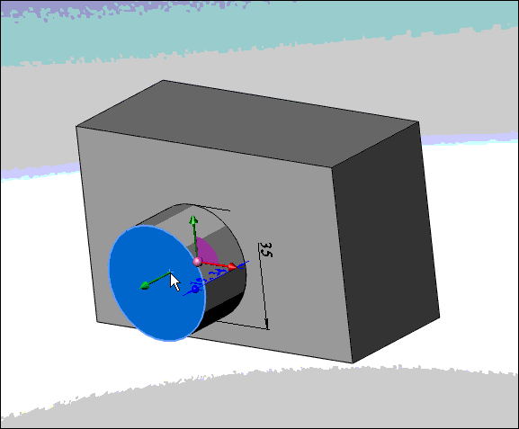

! {2 `* J! S* E' U- j& P8 T* j9 U. u大家有没有用过快速草图键?很方便,快捷,个人感觉
) `( X2 _0 g# k* v4 t' V* e" t# p& D! \1 p
总之,可以随意的去在各个面上,都先画上草图,根据自己的需要去生成特征(切除/拉伸灵活性),比用草图生成特征要方便。

其实,也就是说,生成一个实体以后(比如说立方体),不需要考虑下一步你要在哪个面上画草图/生成特征的,在哪个面上都可以的,随意画,最总把你需要的特征,移到你需要的那个面上就可以的。

发表于 2011-7-5 14:08:46 | 显示全部楼层 来自: 中国广东揭阳
不知道楼主是不是这个意思?有可能我理解错了。4 i/ @' e! f, r- T0 L
如果是别的功能的话,请告知,我也想学习一下

快速草图就是可以在不同的面上同时画多个草图,省去了新建草图、选基准面、退出草图等麻烦。& {5 W1 a' [$ K" [' A
不知道是不是可以这样理解?

简单地说,快捷草图按钮激活后,画草图前不需要先选择草图平面。
