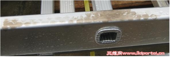

最近公司采购一批铝合金爬梯,因怕爬梯在运输过程中损伤,爬梯打包采用了塑料泡膜进行包装,放在户外,没想到日晒雨淋之后,拆开塑料包装,发现在爬梯表面形成了不少的氧化黑斑,很难看.
0 A' a  u4 d6 x! ?4 G; q8 x" ~0 u/ Z
( p6 {9 `7 P0 z3 x4 ?问问各位专家,有什么好的比较简单的方法,使铝合金表面色差一致,光亮如新.请各位赐教,不甚感激!

感觉像是没有封孔好,有酸气腐蚀导致的,这样可能需要重新制作了.要不只能采用其他工艺表面遮盖.你们先用菜瓜布擦拭看看能不能擦除,用弱碱性的洗涤剂,洗碗液应该也可以的,如果处理不掉,估计就要重做了.
