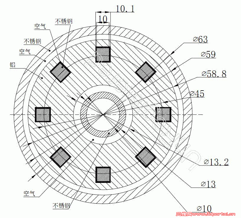

最近需要采用solidworks进行传热分析,软件还不熟悉,不知道怎样去设置边界条件。请大家帮我设置一下或者帮我建立下边界条件后的模型,谢谢!边界模型麻烦发我的邮箱:sun_monkey2000@hotmail.com
+ I+ ?: F) `% {7 I: A* f. j该结构高度为50mm,不锈钢和铝的内释热为4w/g。柱体的外壁和内筒体内部为水介质,水流速为8m/s,温度约80度。主要是想关注径向温度梯度情况。
. [) y3 Q1 p5 f0 V谢谢!!

是切削具么?好歹你自己把图画好了贴上来吧?而且你的sw是什么版本的?

把零件图放上来吧,你这个剖面图看不太懂不锈钢是怎么和铝材结合的,而且内部流道是什么样子的也不清楚,空气有没有流体运动也不清楚,想帮你都不知道怎么下手啊。

就是几个套筒,套筒间有气隙,帮忙看看!
