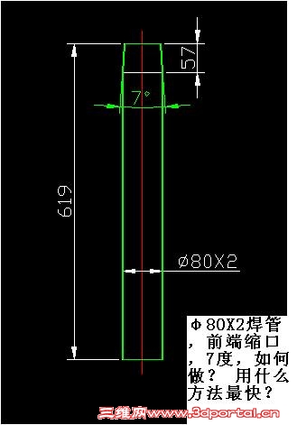

1.  φ80X2焊管,前端缩口,7度,如何做? 用什么方法最快,最省?
0 X3 E: U4 X, s! |* y: Z2.  原先是用冲床冲这个缩口的,但是冲出来的话,缩口会偏,就是我们歪着头一样。如果用冲床冲的话,有没有人有这方面的经验?如何做?

4 Q4 V( u8 v; i9 P. m缩口凹模中心和管件定位中心不重合造成缩口歪斜,把管件定位结构做成浮动的来调整使其与凹模中心重合。

$ K0 R, R. h  ?3 G3 q/ ]) V- m, ~把管件的定位做成浮动?能否解释得更加详细点吗?拜谢了。

我想adaix 所說的浮動應該是沖壓件四週的模壁加裝導正塊(板),導正塊(板)背面頂上彈簧
( C6 W& e) y& Y在沖壓時,導正塊(板)先接觸沖壓件,因彈簧擠壓行程的關係慢慢導正沖壓件沖壓,並且防止沖壓件滑動% F: b3 V/ a( M! m8 W
建議加上側沖滑塊機構
