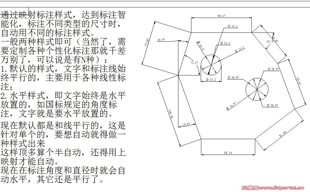

Solid Edge让标注自动分类—映射尺寸样式0 L* h: r: \. F4 B. u  {2 {
) q7 `& x/ }% Y; h2 s3 w通过映射标注样式,达到标注智能化,标注不同类型的尺寸时,自动用不同的标注样式。
' C, I9 H1 A' |3 Z' b一般两种样式即可(当然了,需要定制各种个性化标注那就千差万别了,可以说是有N种):
# o$ F( H, n( B( S1.默认的样式,文字和标注线始终平行的,主要用于各种线性标注;; L6 d2 Y, V$ {8 v4 |
2.水平样式,即文字始终是水平放置的,如国标规定的角度标注,文字就是要水平放置的。
. ]9 [$ x1 f, k  H( l( @6 ]现在默认都是和线平行的,这是针对单个的,要想自动就得做一种样式出来
) R6 h- L$ Z/ y/ z0 ?% h- e这样顶多算个半自动,还得用上映射才能自动。
" C  O% {- z% X( I: [( T2 j6 e现在在标注角度和直径时就会自动水平,其它还是平行了。( m4 ?: f( `* a$ s" y& O7 r
