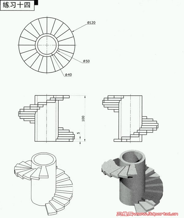

[讨论] 能否不做螺旋线阵列出这个楼梯来。
发表于 2011-7-5 07:22:20 | 显示全部楼层 |阅读模式 来自: 中国山东菏泽
14.JPG 这个东西做了两天,而且请教了论坛里不少朋友。谢谢了。先做一个螺旋线,然后再做一个平面,找交点,最后以平面和交点为驱动,可以做出来。后来想着,螺旋线不常用,还要查资料。能不能不做那个螺旋线,阵列出这个楼梯来。我总是差一点,能做19个,中间有一个不对,跑到对面去了。还是ganyiwei朋友说的对,是尺寸方向的问题导致出错。- D3 b) C7 E( ^
       简单的说,我的问题就是:做这个东西有几种办法,能不能不做螺旋线而阵列出来。我想了好几天了,没做出来。

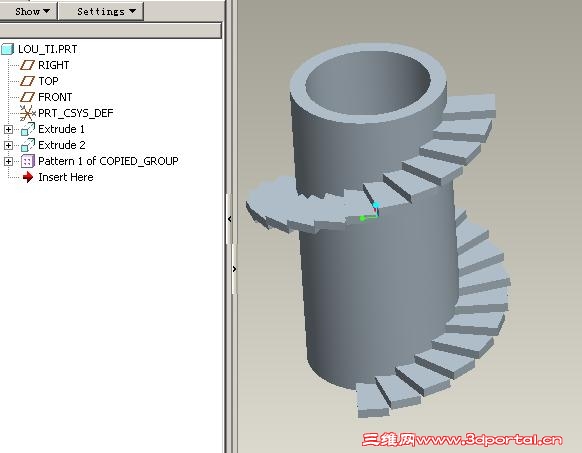

1 u) D3 B# l% O/ G1 S2 Y简单的阵列就能作出来,两个尺寸驱动,一个轴向,一角度。
lou_ti.prt.rar
262.84 KB, 下载次数: 29
发表于 2011-7-5 10:49:15 | 显示全部楼层 来自: 中国台湾
感觉这个有什么难度吗????
 楼主| 发表于 2011-7-5 10:49:47 | 显示全部楼层 来自: 中国山东菏泽
奥,能把prt文件传上来吗?
