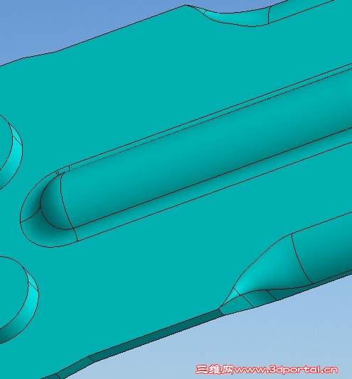

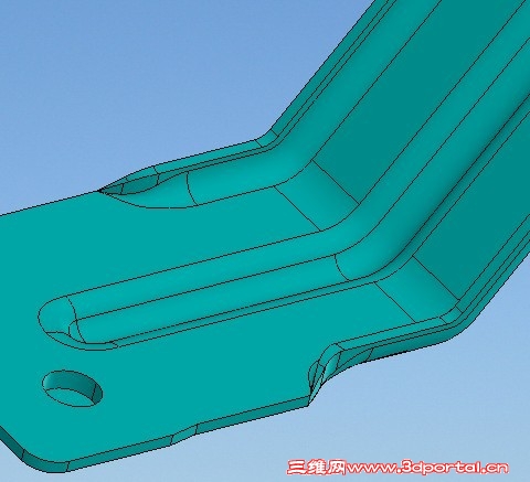

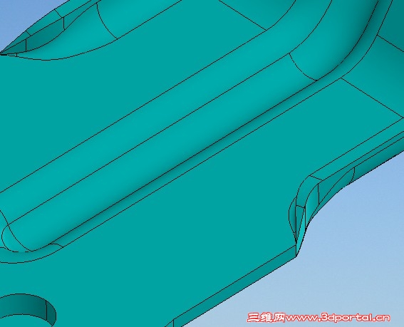

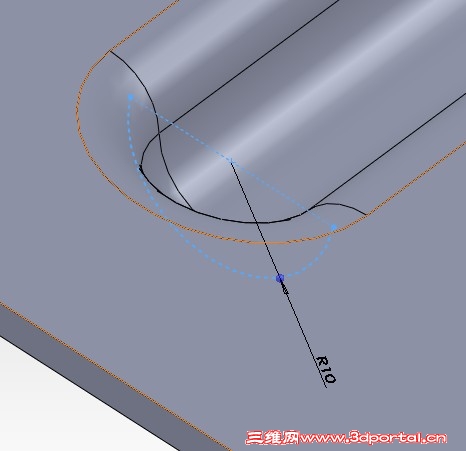

发表于 2011-7-5 08:59:07 | 显示全部楼层 来自: 中国浙江金华
这个钣金建模用成型工具可以做出来,整体用曲面建模再加厚,效果可能比钣金还好些。
 楼主| 发表于 2011-7-5 22:35:19 | 显示全部楼层 来自: 中国广东广州
成型工具怎么做弯角呢?
发表于 2011-7-6 11:26:14 | 显示全部楼层 来自: 中国上海
2楼说的对,用曲面做,但加厚不能识别为五金。用成型工具做起来那比用曲面加厚麻烦要死,还不一定能做不能做出来。/ f, @3 U* {# V) q' N/ V

发表于 2011-7-6 16:38:50 | 显示全部楼层 来自: 中国浙江杭州
发表于 2011-7-6 19:47:36 | 显示全部楼层 来自: 中国台湾
建議使用 Logopress外掛,一切搞定

 楼主| 发表于 2011-7-7 11:10:02 | 显示全部楼层 来自: 中国广东广州
现在的文件是catia导过来的,在LOGOPRESS3中展开时会出现很多问题。所以我就想用SW做个模型,然后用logopress展开,可能会解决之前用catia导过来展开始出现错误的问题。以上是问题的起因。7 A8 R  ]  `/ {  A
- @+ {! G) v% n
现在我问的问题是用成型工具怎么做这个弯角加强筋!(成型工具做平面加强筋简单)

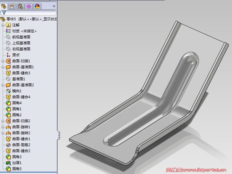

发表于 2011-7-7 17:08:27 | 显示全部楼层 来自: 中国浙江金华
是不是要这样的效果?
 楼主| 发表于 2011-7-8 08:32:55 | 显示全部楼层 来自: 中国广东广州
就是这样啊,,怎么做的啊,,指导指导。 10# ffda 就是
 楼主| 发表于 2011-7-8 08:34:06 | 显示全部楼层 来自: 中国广东广州
能把文件传给我看看吗?
发表于 2011-7-8 11:16:30 | 显示全部楼层 来自: 中国浙江金华
PRT,SW2011版. ]) N# K/ t7 Y# |) h
零件5.rar (235.4 KB, 下载次数: 54)

发表于 2011-7-9 10:16:31 | 显示全部楼层 来自: 中国山东烟台
按照13楼的做法,不知道为什么,剪裁加强筋的凹面的时候,总是会有残留面,我剪裁了三次。。。然后就是最后一个倒角我倒不出来,只能点到面,点不到那两条相交线 零件1.rar (243.05 KB, 下载次数: 5)
发表于 2011-7-9 10:31:15 | 显示全部楼层 来自: 中国山东烟台
在扫描加强筋的引导线草图里加了2个穿透,还是得剪裁2次,不过最后的R15倒角终于能倒了
零件2.rar

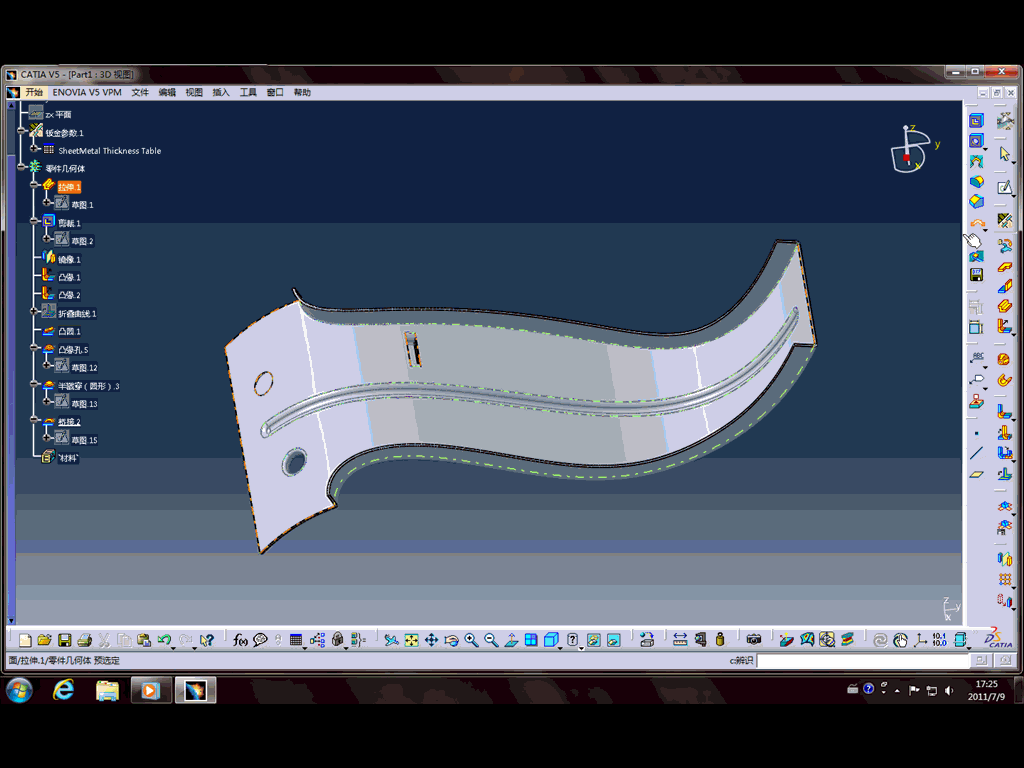

发表于 2011-7-9 13:18:55 | 显示全部楼层 来自: 中国浙江杭州

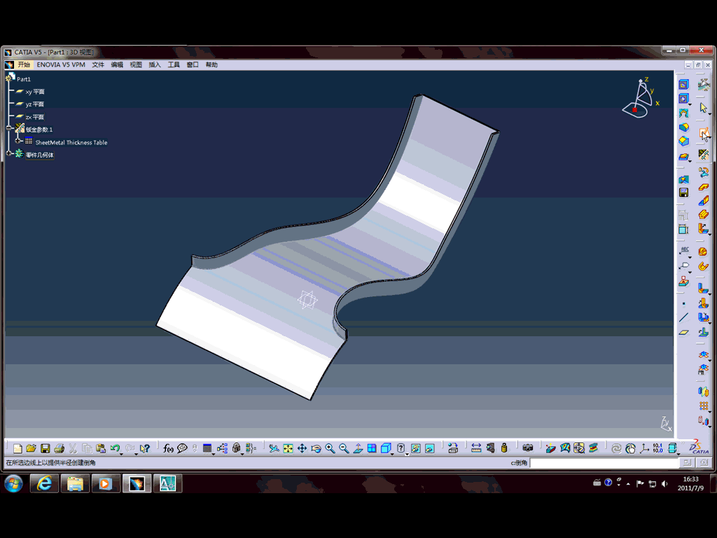

发表于 2011-7-9 14:58:59 | 显示全部楼层 来自: 中国上海
" X$ U- ~  t( g4 r5 U" J: R# v, l/ c- U$ O
钣金大体的操作过程
发表于 2011-7-9 15:07:44 | 显示全部楼层 来自: 中国山东烟台
哈哈,终于找到原因了,原来在建立这个草图中 QQ截图未命名.jpg ,我多画了一条线,导致扫出来的曲面多了一个,所以导致要剪裁2次,把直径线改成构造线,问题迎刃而解,也不需要加穿透了
用曲面加厚做钣金.rar
249.3 KB, 下载次数: 9

发表于 2011-7-9 20:25:24 | 显示全部楼层 来自: 中国上海
钣金圈管操作方法
