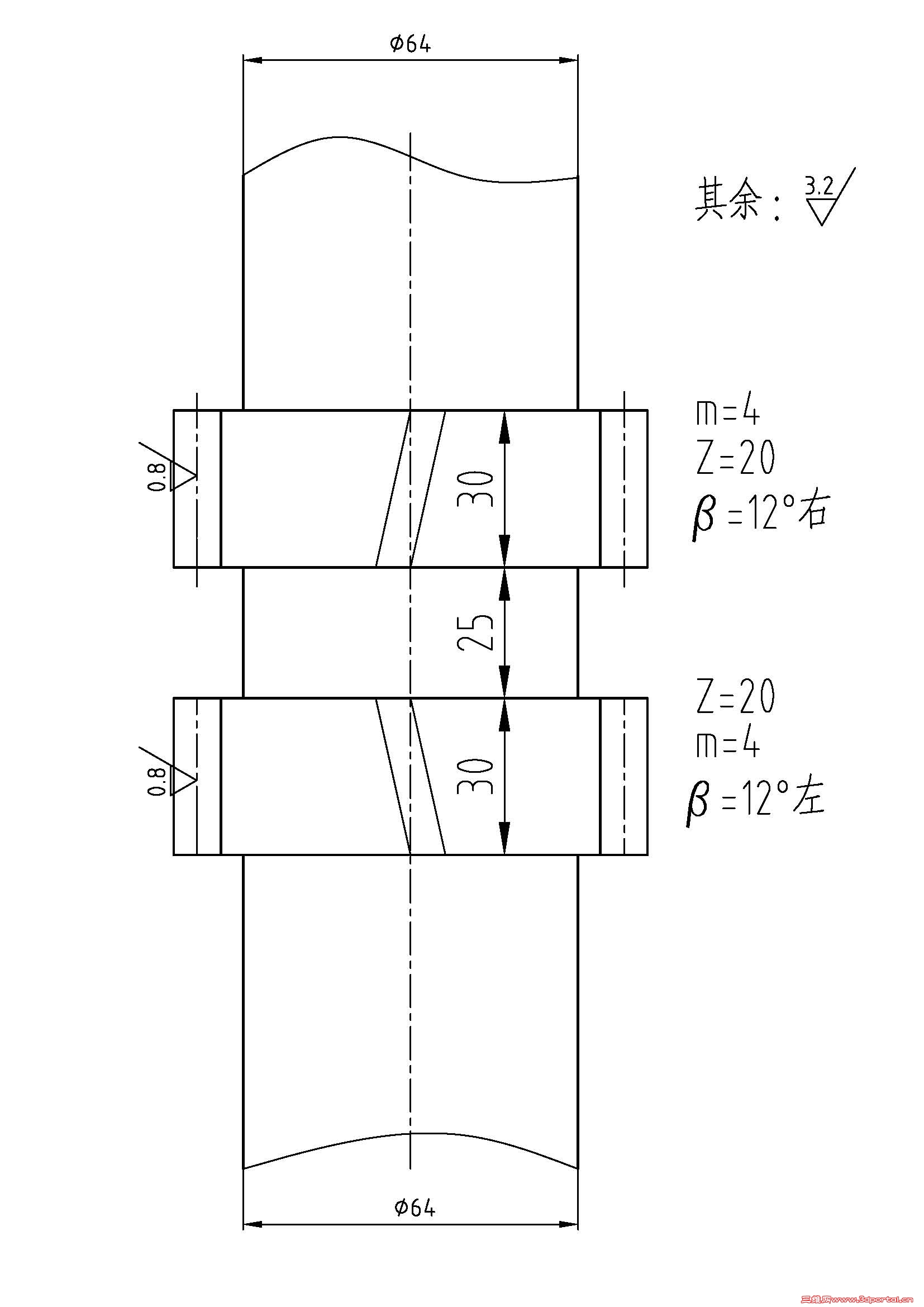

请问如图所示的双齿轮轴,可以加工出来吗?用什么方法加工呢?还是需要把其中的一个齿轮改成单个零件后,用键连接呢?谢谢

& U1 n6 p+ V2 t4 ]# m# j这可以认为是通常意义的人字齿轮,中间25长度就是留给加工机床的空刀槽,精加工可以考虑用梳齿机加工,也可以特制人字齿轮形砂轮利用绗磨得到0.8,0 S* E4 B7 n, |1 ~/ ?, J# R
用键连接呢?不知道你的具体设计要求怎么样,不敢妄言,若有活需要干,可以直发短信联系哦

感谢楼上回复,我就是想知道25的空刀槽够用了是吧?我是怕空刀不够用,才考虑是否要换成键连接的
发表于 2011-7-5 12:06:19 | 显示全部楼层 来自: 中国上海

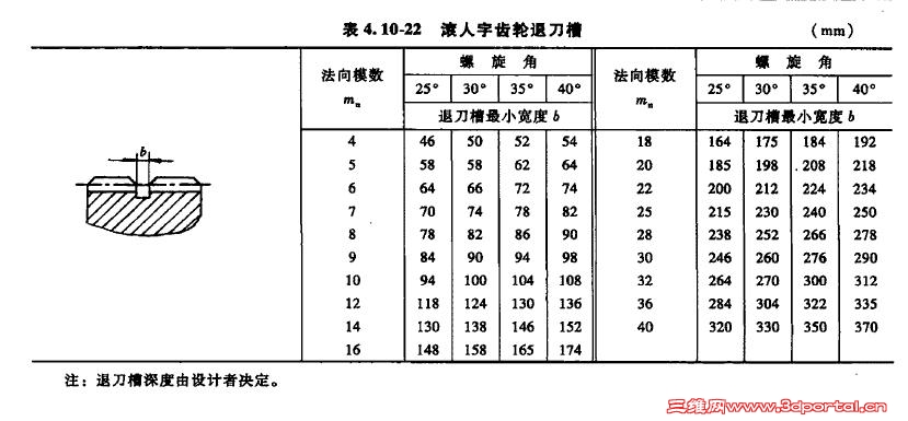

如果是滚齿加工的话,25宽的退刀槽恐怕不够。

不用滚齿加工的话,可以采用其他什么加工方式呢?

可用插齿加工,但精度可能不太好。需专用工装或数控插齿机。& \( @% w6 V/ j' O1 T- y8 k
加工方法还是看你需要多高的精度。还有人字齿的对中性要求怎么样?

精度等级 6GJ,齿顶圆尺寸公差为h11,齿部G52,其余T235。; s( f* n4 k; k
! a- E$ F4 ^) I6 o0 X
对中性是指什么?图纸上没有特殊要求。

对中性是指:左右两个旋向的两个齿关于退刀槽中线的对称特性,这一对称特性直接影响人字齿轮的工作受力状况和啮合特性

哦,这个对中性没有要求。和这个人字齿轮啮合的另外2个齿轮属于2个不同的轴,那两个齿轮与轴的连接是涨紧套连接的。
  ?3 Y' W3 p& n: R2 q2 N  t- Y( E  y$ B0 l( B# F
另外问下,滚齿加工和插齿加工在价格上大概差多少呢?

採用刨齒機(Gear Shaper)加工

9 ?4 s/ I) |/ ]0 _你这图上这个件,强行用滚齿加工的话,说不定比插齿还贵(一般能同时用滚齿和插齿加工的,制齿工序工时价格差约为30%,滚齿便宜)
