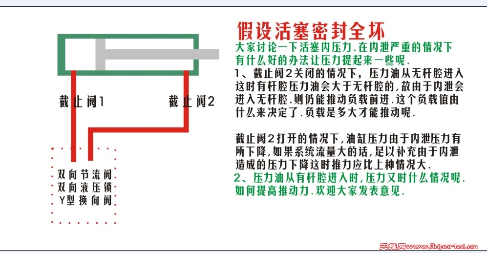

就是说活塞密封全坏,大家帮忙分析一下如何提高油缸工作压力及速度.
0 M3 x: W. f7 M! @" h$ q3 j系统由恒压变量泵调节,已最大.油缸速度由回油节流阀调节.

3 k, i0 J4 X5 G, Y+ v1、截止阀2关闭,油缸形成差动,推力为:活塞杆面积X系统压力。截止阀打开,流量足够大,不影响系统的推力。
$ X# o% r0 G! N8 k+ K: X! r2、压力从有杆腔进入:关闭截止阀1,有杆腔进油,系统还是差动,活塞杆推出。打开截止阀1,系统正常(回油节流阀不起作用,流量足够大)。
发表于 2011-7-7 23:14:09 | 显示全部楼层 来自: 中国广东深圳
你只要关闭了截止阀,不管你的活塞内泄多大,都不能推动负载。因为截止阀关闭,相当于封闭容积,你再向里边供油,无论怎样,活塞杆都不会动的。

如果内泄漏足够大,系统形成差动回路。

关闭截止阀(不管是1,还是2)也不管从哪个口进。只要内泄漏处的液压油能在极小压力下都能流动就形成差动。差动的速度取决于内泄漏的大小。推力恒定是活塞杆的面积乘压力。: b5 G) U1 q' [
截止阀都开,速度取决于泵流量-泄漏量。推力=活塞面积乘以内泄漏处的压差(缝隙越大压差越小,流量越大压差越大)
3 X% P1 H4 O+ b, i: z( H6 v( X5 V5 |& |所以两者没法比较哪个提供的力更大,主要看泄漏量

) }8 b# J, p$ J4 T如果内泄足够大,就是柱塞缸了。。。

嗯,仔细想了想,确实如楼上两位所说,在活塞内泄时,回形成差动,如果内泄足够大,就相当于一个柱塞缸了,只要活塞杆没走到底,就会形成差动。呵呵,之前想错了。

# Y1 _  E% \$ K5 k1.截止阀关闭后,从无杆腔泄露的油从截止阀流溢出。无杆腔的系统压力不变恒定位系统压力,此时无杆腔的推动力为面积乘以压力。大于你外部的压力则油缸靠泄露前行,知道杆底。如果外部力大于液压杆的推力则系统溢流!8 y8 I9 P6 c# a! W3 A- g, P8 H
2.首先。液压缸的推力是由压力决定的,因此。提高推力的方法为:1.加大油缸缸径。2。泵不变得情况下,选用大功率电机。3电机不变得情况下,选用小排量泵。

不知道你说的密封全坏是倒什么程度,我们按照忽略密封的的情况计算:设定无杆,腔面积为S1,活塞杆面积为S2,压力为P,油缸输出力为F,那么,截止阀2关闭的情况下,输出力F=P*S1-P*(S1-S2)=P*S2,如果是第二种情况,就不好算了,因为如果密封坏的不严重的内泄,这样有杆腔一般是不带压的,这样输出力F=P*S1,不过这个时候的压力P是内泄损失后的压力P而不能达到系统额定压力。,但是如果密封圈坏到忽略不计的程度的话,行程一个开式回路,系统上压的可能性不大,如果有的话可能是有杆腔油口出油的阻力,这就要按有杆腔无杆腔都带压的第一种情况计算了还是输出力F=P*S1-P*(S1-S2)=P*S2压力P是内泄损失后的压力值。

密封坏了就是柱塞缸,从哪里进油都一样了。
