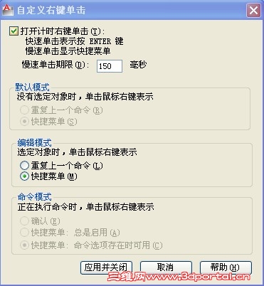

发表于 2011-7-5 23:39:02 | 显示全部楼层 来自: 中国河北唐山
我的右键单击是自定义的。如下图:
% B; a' a& R9 o% {0 S! u5 F3 q+ {% g( j
6 I1 E/ K( k2 P. x" Y 222.jpg 2 b( F! I4 s2 Y+ T
& d0 c* ]+ v  i( h% [1 @
当单击速度少于150毫秒时,是执行的确认或是重复上一个命令;稍微慢一点,单击速度大于150毫秒,是打开的右键快捷菜单,感觉这样有的时候是挺方便的。
