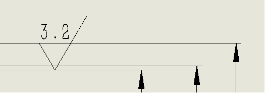

4 u$ [; g& U! Usolidworks工程图尺寸线可以打断吗?经常出工程图的时候,标的粗糙度符号和尺寸线经常交叉了,一直没有找到可以打断的方法,麻烦知道的说下,怎么样可以在交叉的地方打断吗,折断线命令对这个也不起作用的啊。  R* Y+ r% k; E4 K; b) ], z

错开一下尺寸标注间隔不就可以?

这个尺寸线没法打断,我问SW官方人员他们说也没办法!
9 `1 t1 W! b2 P1 D' `) s: b将就着用吧,我都是,希望以后这点能做的更好!

粗糙度延伸到尺寸末尾在后面,不雅观也只能如此了

看来只能拉开尺寸线之间的间距了。另外在制图标准中似乎不允许打断尺寸线吧。

这个不能算问题,你把尺寸线开一些不就行啦.

把尺寸线距离拉大一点,把粗糙度字号变小,不合适在调

  t- q' w$ J: Y9 G! p5 N3 b9 H) L估计就只有ACAD才能断开了,标注外径的粗糙度不对??

我是用添加一直线来达到打断的效果的

估计这也是SW的bug
