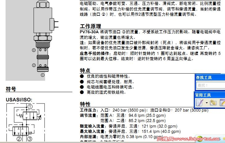

未命名.JPG 这种图的工作原理:断电时油从1至2走油不?还是1至2,3都不走油?这个阀是海德福斯的阀,PV76-30A。

好象是个优先阀。
" |) T  ?; D6 f$ j) ^比例阀不得电,油从2口回油箱(当用做旁通压补阀时),或流向其他工作装置(当用做优先阀时)。
