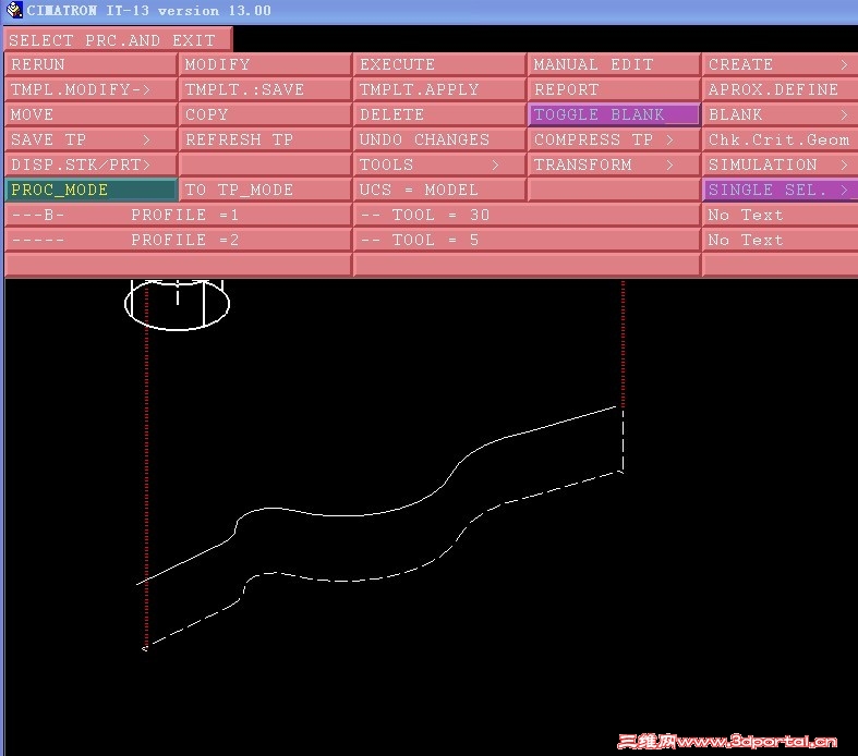

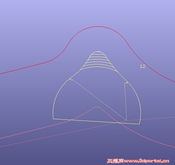

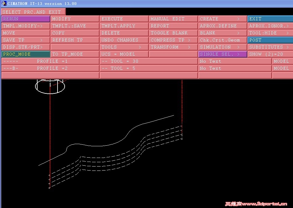

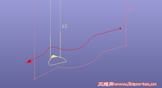

轮廓加工 一个主要的方面是残留拐角加工 下面来看看实际的效果
, B  U' E9 D6 [9 [. X, n' S4 U  @+ d3 V
CIMATRON  2.5轴的 轮廓加工可以实现多层加工, 但是在残留拐角方面加工不能实现局部加工 (只能把曲线 打断 才能实现 局部拐角加工)

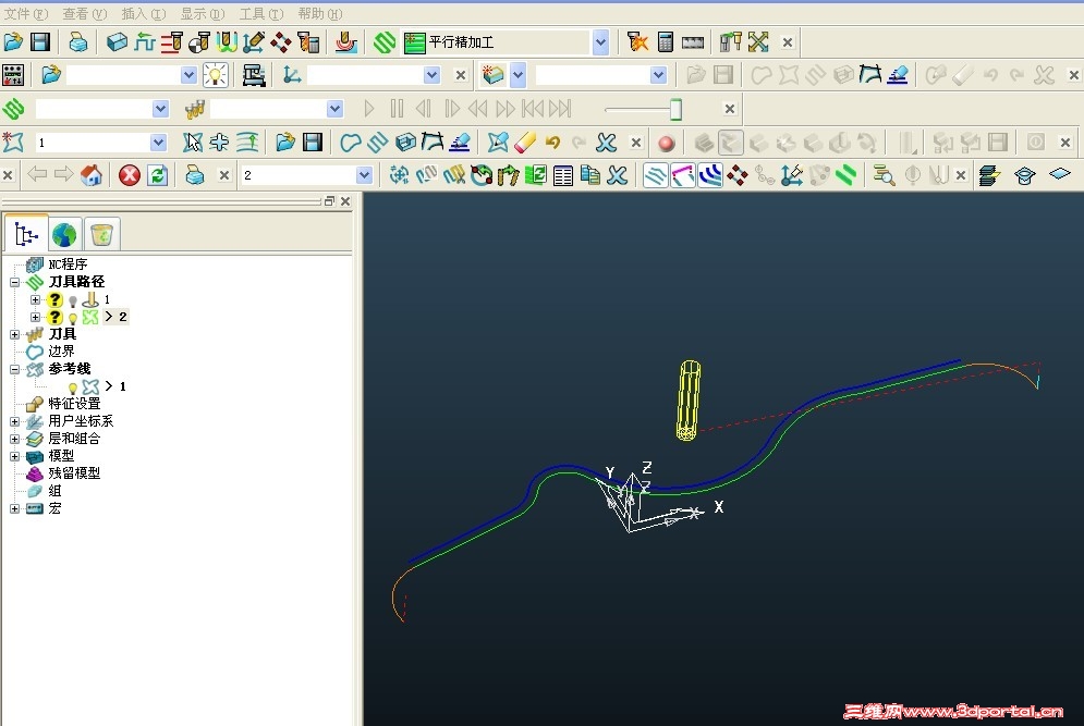

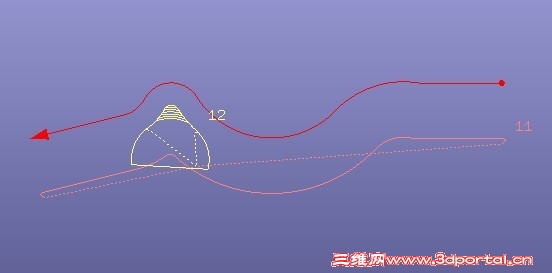

2 P, g% J5 _( p4 H, B# [7 J2 u7 [
% D* t# f: f/ j& K% @. A" i) tPOWERMILL 2.5轴的 轮廓加工 但是在残留拐角方面加工不能实现局部加工.  (只能重新编辑参考线  才能实现 局部拐角加工)

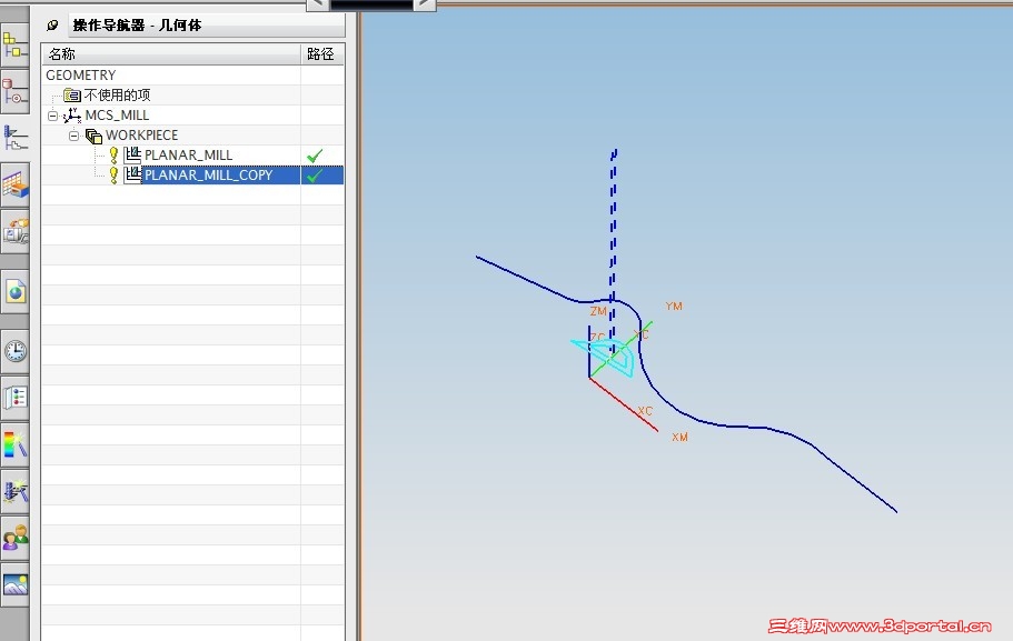

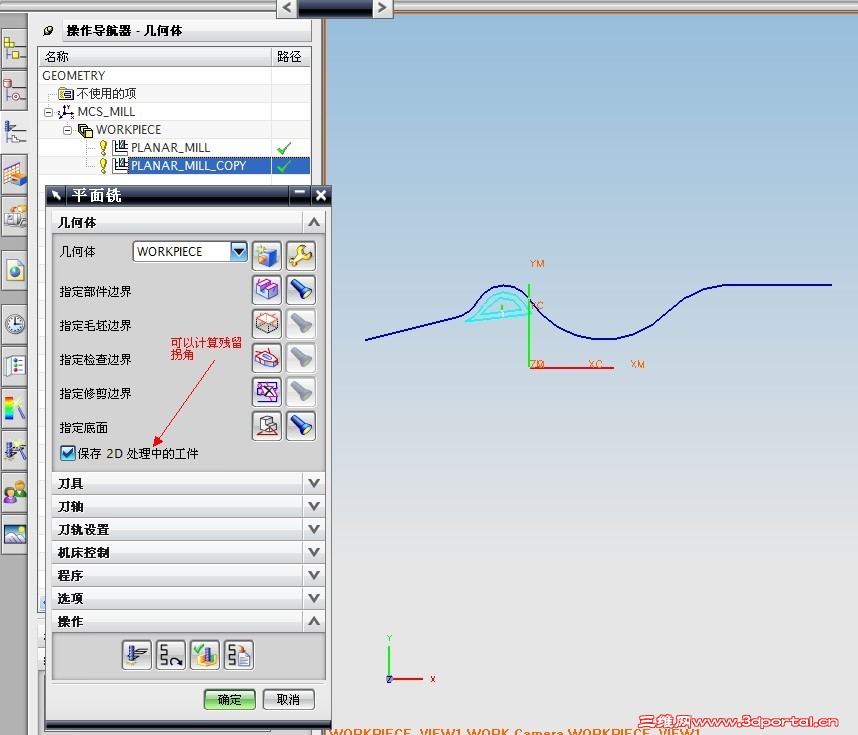

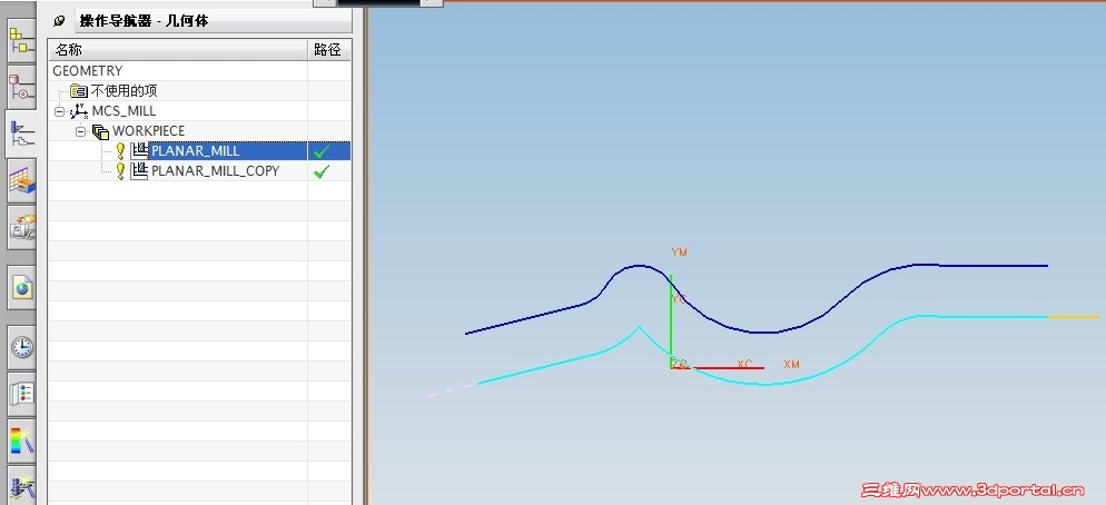

$ x8 `* t" ~7 u. J) J8 s

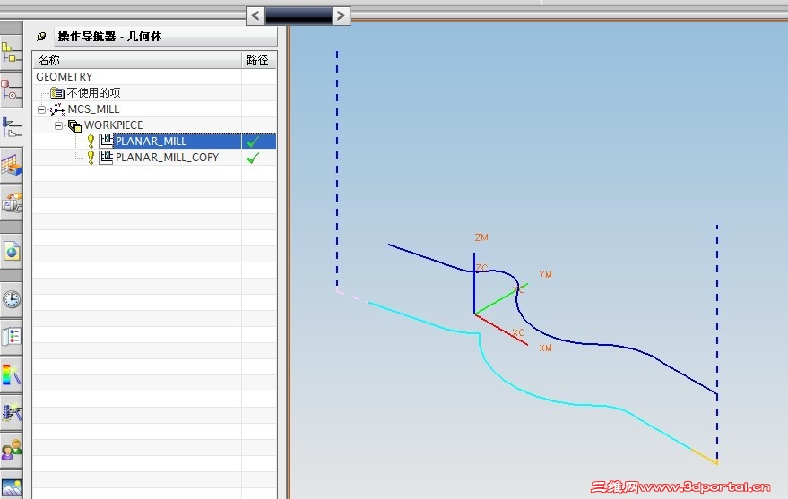

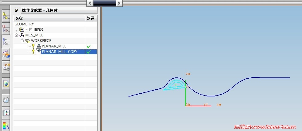

' ]$ ]8 N) c9 g+ Q2 EUG  2.5 轴的  轮廓加工可以实现在残留拐角实现局部加工,但是加工状态不佳 不能螺旋由外向内的圈铣5 f3 s( L2 _" i5 H# [7 y

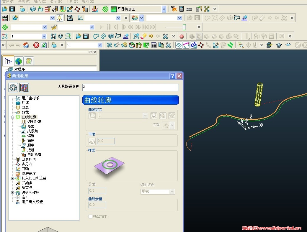

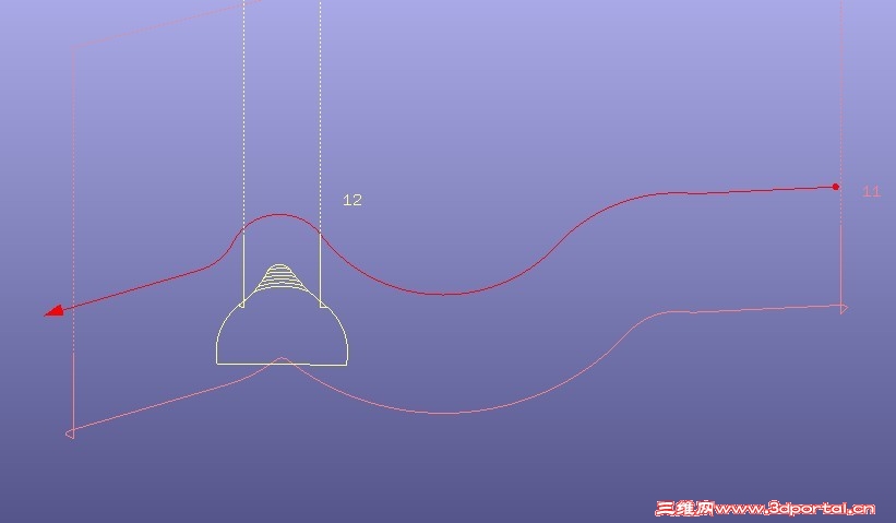

% _  P' s( E; U' M: O+ D( W3 y% p( g) v0 r+ W' D
  2.5轴的 轮廓加工可以实现在残留拐角方面局部加工,还可以实现螺旋式的切削圈式的由外向内的圈铣 : ]2 D/ K) u! U7 U+ [2 o8 z
0 a3 }* F; ^7 D& J! y9 K0 T4 x
这个也是一方面看出轮廓加工的强项比较) H, l6 a2 r$ {! s. U1 M5 D
