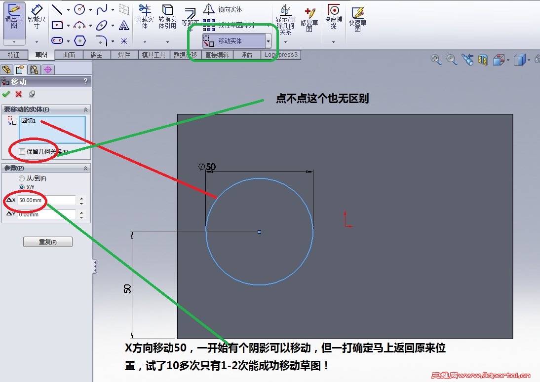

大家建立模型,一般都是先画草图就定为的吧?
1 h* q0 w$ m% [: v4 a2 T' t7 d% [$ v2 D3 N
先定位好呢?还是画个大概,后定位好呢?
+ y  g/ e% ~0 T" P9 ^$ M/ d) t8 l' ^( I" c- l
我觉得后者比较有灵活性,可以任意修改特征的,特征所在面也可以快速(1键)移动,复制特征到其他面。
/ L7 l7 E& Q% D3 |+ W/ o8 I0 F- I3 G' f/ ]
# V7 A, T0 M2 T+ z5 w$ {
比如说,开始在立方体的右侧面开了个10mm深的孔,但只,我不要这个开孔,而是要在左侧面上做,或者是改在上面拉伸,后定位就可以自由修改的。. V1 C! }4 W; m
$ K: C7 L- n' |
% [' M+ N9 x, [6 d6 z$ F& `: C* _$ \也有人反映,模型建立好了,但是发现正视图的特征,却弄到后视图去了---------------发愁,后定位,可以解决。* @4 d8 V  a& T. }) v7 t  J% `3 J
/ j  b$ E; v4 h4 c; t) f$ Z
& @+ {# I' Y6 j8 s有其他好的方法的人,请赐教

楼主的意思是说,画个草图。想移动画好的草图。移动后,位置不变。
发表于 2011-7-6 10:07:11 | 显示全部楼层 来自: 中国北京
先把草图关系删了!
发表于 2011-7-6 10:53:32 | 显示全部楼层 来自: 中国辽宁盘锦
先随意的画,然后定位是我喜欢的做法

3 V6 I4 X) T2 L1 m# M' L& o" Z其实,即使草图定位了(参考边线),生成特征后,也可以把这个特征复制或移动到其他面的(只是修改一下参考边线/需要的尺寸就可以的)) M5 F9 W2 ~% {' }3 t- A8 Y
2 h0 |; W& a4 d! [7 t- b. [8 q" h2 A但是,草图定位没有生成特征,只能依靠所在平面
