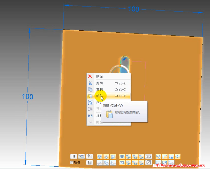

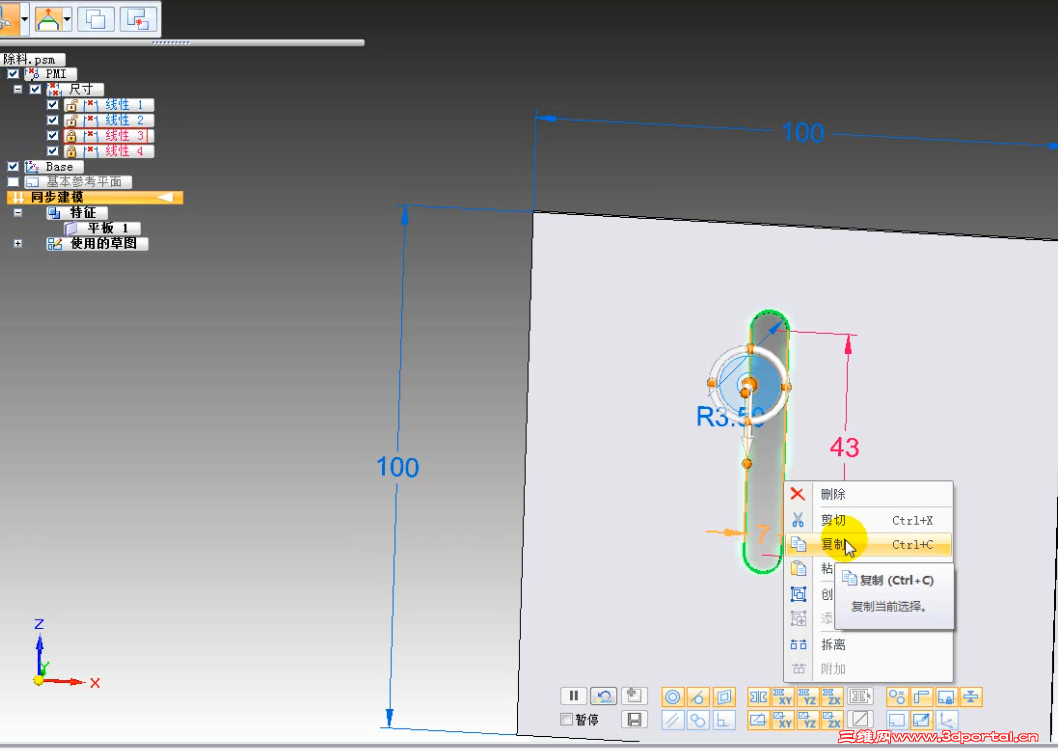

同步钣金下一些孔特征直接和平板同时做出来,如何把这些孔特征保存为特征库呢?虽说有点曲折,其实也还是可以比较省事地做起来的。
, h6 Y& n4 u, }# P: j- E( c. u9 h# b0 E0 M' `  q2 c
同步钣金中默认是合并为一个特征的,在平板上打再多孔,也没有这些孔的单独特征。9 O0 q9 g6 h( k. J
* c" \( ^) F. Z1 }& {8 W( ^  [) x
可以发现,在当前文件中直接复制再粘贴没问题,可以重复生成这些孔特征。  n2 c$ s7 ]% F1 B; I5 P
! ?5 ]$ G' S! C' T4 D/ g接下来试试能否在不同文件中进行粘贴。
2 E! C1 f; @: v粘贴还是有限制的,受到原始平面和粘贴平面不同的限制,幸好通过调整还是能调整出来。/ k; Q) L4 H. g3 e6 F" y% z
搞定这个平面所致的问题的方法 就是,在高亮显示平面时按F3键进行锁定平面。哈哈。是不是解决了呢。
