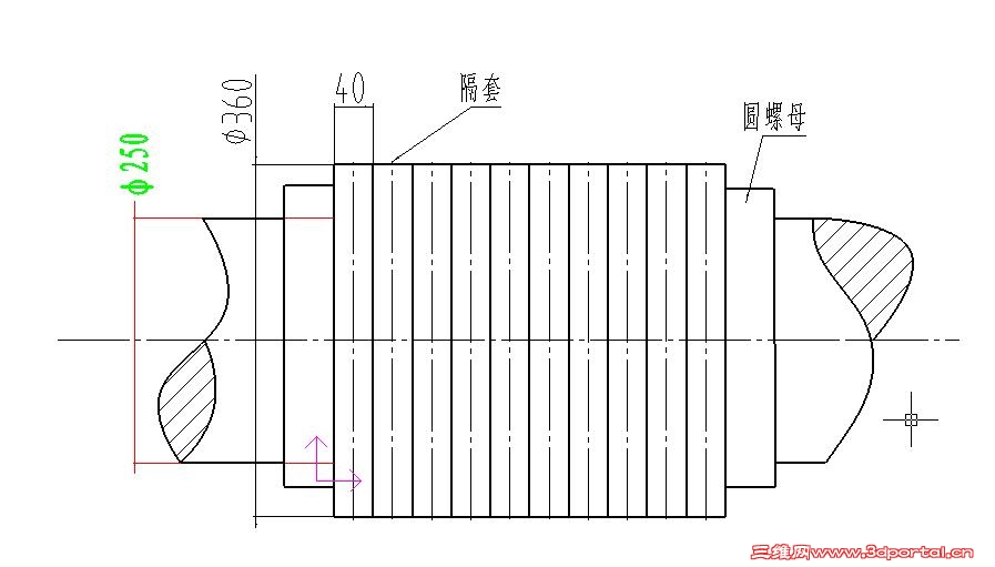

一个轴上有30个45钢隔套(调质),厚度40,内径Φ250,外径Φ360,关键是厚度尺寸,两侧表面精磨,厚度公差0.005以内,粗糙度大约0.6左右,测量的摩擦系数0.152。请问有什么办法能不影响精度的情况下提高摩擦系数,至少0.2以上,理想系数是0.4。是进一步研磨到0.4还是降低粗糙度?用什么方法实现比较经济?宗旨:既能保证目前的厚度精度,还能提高摩擦系数!请多指教!谢谢!
6 x6 \) s" E4 d" C# o2 S8 H备注:隔套使用的时候两端有螺母顶紧。整个隔套的累积公差不能超过0.05

可嘗試噴玻璃砂
发表于 2011-7-6 09:20:32 | 显示全部楼层 来自: 中国上海
可以换材料吗,一半隔套还是用钢的,另一半采用与钢有较大摩擦系数的材料。让零件表面粗糙而提高摩擦系数似乎不是太可靠。
 楼主| 发表于 2011-7-6 09:47:30 | 显示全部楼层 来自: 中国山东济南
喷玻璃砂粗糙度能提高多少?精度能否保证?
