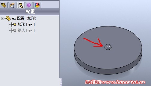

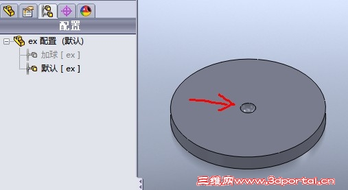

) x/ F1 a7 q$ c( j7 c4 ~感觉它好像能在同一张零件图中保存不同的零件设计思路?/ O1 ^$ S: l# C0 p. O4 _, z
做了如下实验:
, Q# R( T/ d. U8 h# \8 ~2 A" A+ A0 w( Y
在同一张零件图中添加新的特征(一个是球形槽 一个在表面加半球) 用配置功能可以保存这两种不同的设计思路6 `( ^( @+ m# e
$ h, z' o. H. n8 G, T
$ g  g/ [2 G# B" _8 V; I1 J8 c9 `* N, j( }9 ~9 c' e
2 O8 ~& H- H5 g5 P. T

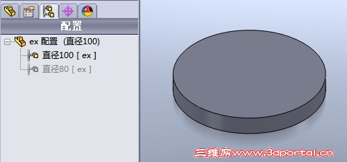

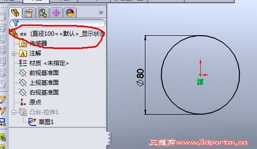

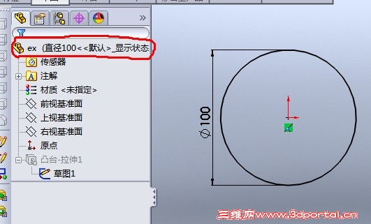

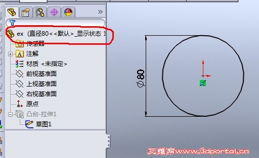

1 K6 S" p" ^+ _' a) |2 w; m但在同一张零件图中如果修改了特征尺寸(如下图中不同的直径)  配置功能就不能保存这两种设计思路了  只能保存一种  另一种被覆盖!6 O0 l, V. |( ~4 w
& L* H2 o! V; I) K6 [ 3.jpg ' K2 N5 n& s, g  K1 y
4.jpg 8 H0 E1 H7 _# s7 J8 @7 D; x2 ^
* V. {& c9 Q& T' |+ _: m. E0 a, d% N# g
第一种配置是圆盘的直径为100
! H) E( G3 E. O4 \/ A; T3 K然后在同一张零件图中添加新配置  即是圆盘的直径修改为80 保存后发现0 J+ i" ~! l& s- v( ?! c
直径100的配置中的圆盘直径也被保存为80!!- c; A  E8 j' b
