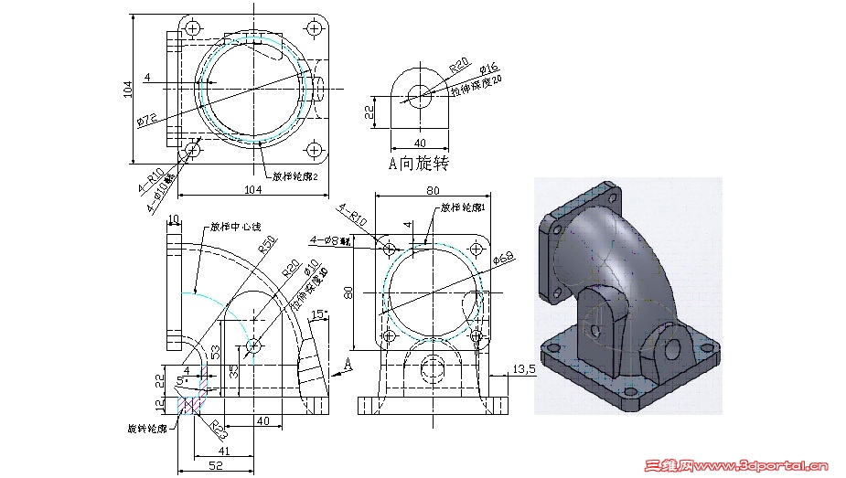

有兴趣的练习下" C" o" F3 y# m! A
附件是画好的源文件
进气管.rar

 楼主| 发表于 2011-7-16 00:20:53 | 显示全部楼层 来自: 中国安徽淮北
4# jangshong
0 e+ p; y  H7 j+ S: N莫要眼高手低哦,这个图不是很难,但画的时候就知道其中的问题了,你可以试试
发表于 2011-7-16 12:21:11 | 显示全部楼层 来自: 中国广东汕尾
中间的弯管部分是难点* e& `) C$ u! v" E
8 Q: y) H2 J/ B, U* @, ?我用曲面 然后加厚的方法3 Z2 W7 f$ N3 ^6 y% s
) A! Z: D, g: W5 S' Y
但是不能跟另外两部分合并,没搞清楚原因,是不是起点和终点的约束问题呢

发表于 2011-7-16 14:29:23 | 显示全部楼层 来自: 中国广东汕尾
另外做了个  这次好了
- d" Q3 P" q( P- z1 u 弯管接头.jpg 4 Y) Z1 p: E! E; ~! `# A9 ^- w
; h1 n! _6 f) c) h2 \
' ?' e; l7 G" u& k+ L 弯管接头.rar (327.21 KB, 下载次数: 2)
