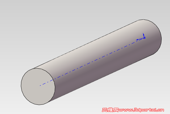

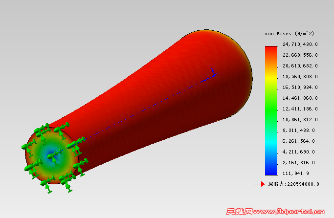

# n' j; u$ t, W% \. ], W为什么有限元分析算的结果和公式算的不一样。直径28mm的轴,一端固定,一端受扭、60N,M。公式 应力=16x60/πxD³=13.9兆帕。但是sw的有限元是24.7。这是为啥啊?

 楼主| 发表于 2011-7-7 12:03:36 | 显示全部楼层 来自: 中国北京
问题解决了。是应力的类型选错了。sw的结果是14.6兆帕。和公式的差不多。
