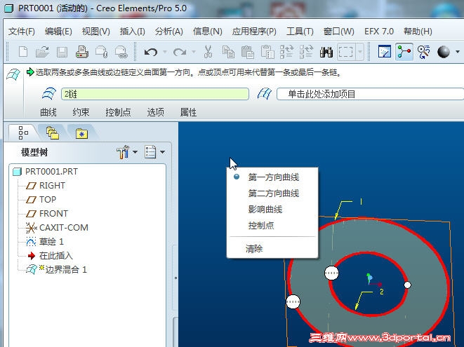

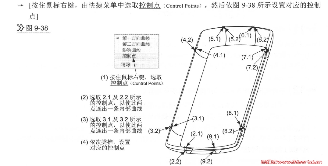

在看《ProENGINEER野火5.0入门教程与手机实例》时,上面做造型时用到鼠标右键快捷菜单_选取控制点,可是怎么也调不出那个菜单(如图所示),

先在边界命令下选择好曲线,再在空白地方右键点击鼠标就出来了。
