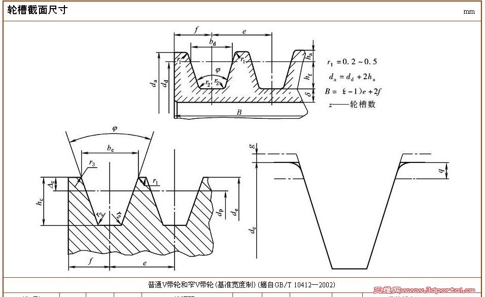

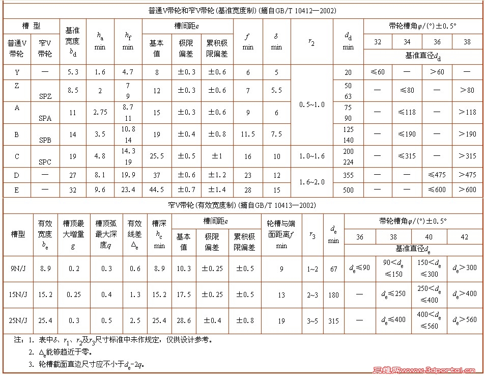

各位大虾谁有好点的汽车上面用的皮带轮图纸发几张分享下谢谢。画皮带轮的标准说下,还有齿轮图纸
