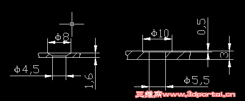

/ F# Y- F1 v+ p  ^/ g6 S最近接触到一些钣金图纸要加工,图纸上有两种沉孔,一种是1.6mm板材,标示出2-∮4.5横线下面∮8沉孔(背面)。另一种是3mm板材,标示出2-∮5.5,沉孔∮10深0.5。
0 R! }: A: E0 q# }# K, `% m想请教一下大虾们,这两个都没说明角度,沉孔默认的角度是多大呢?深0.5指哪里的尺寸,能给个示意图更好了。

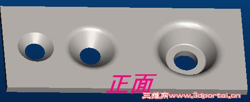

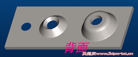

1 E. o# ~3 U1 @7 [正常钣金中的沉孔(沙拉孔)过孔是下面的那种形状呢

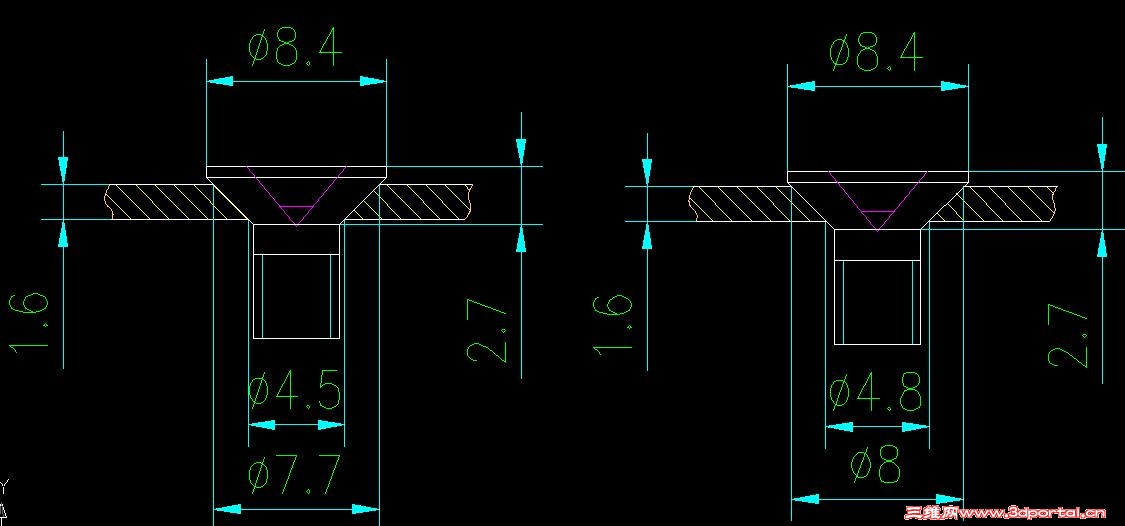

 楼主| 发表于 2011-7-9 06:45:00 | 显示全部楼层 来自: 中国江苏盐城
本帖最后由 chungxh 于 2011-7-9 06:53 编辑 6 e2 P) ], u4 ~7 A& P, k
一般来说该类孔是标过孔直径,然后标注沉孔深度,然后有个要求是沉孔小径,你的图纸说的很清楚,2-4.5是过孔直径,8是4.5直径成型面的直径尺寸,标准冲头的角度有120,90和150度,既然没有标出来一般就是按1.6mm拉深的 ...! L# a& ^( F4 J4 u
wjk8399 发表于 2011-7-8 23:38 http://www.3dportal.cn/discuz/images/common/back.gif
: \7 l0 R' h9 _
5 w( m  i8 ~2 y; ~# F8 e大家太热心了,非常感谢- O# z( S/ d2 a9 i- V' Q
我按照自己的理解画了个图,请高手们看看,我说的两种沉孔该加工成什么样子。; c: D4 D5 F8 ~( p! c* ^: \

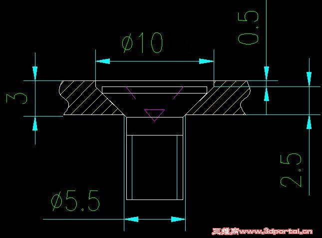

发表于 2011-7-17 14:30:23 | 显示全部楼层 来自: 中国浙江杭州
本帖最后由 yueren1980 于 2011-7-17 14:31 编辑   Q( c# n$ O" G9 g
3 ?) h/ S9 ~9 v8 S1 L& S0 Z
一般沉孔如果不指明深度明义上就是上沉头螺钉,象你2-∮4.5横线下面∮8沉孔,应该是上M4沉头螺钉的,所以沉孔一般应该是沉孔φ8×90°;
: I! Z4 z0 I1 X而如果沉孔后面有深度尺寸,一般应该是台阶沉孔,这个孔有可能就是上盘头螺钉之类的而不是沉头螺钉,所以出2-∮5.5,沉孔∮10深0.5,应该就是先钻φ5.5孔,然后直接用φ10平头钻花将头部磨一个φ5.5台阶定位钻台阶孔φ10深0.5就行,如下图:" d: l  W$ f# D- C; Q! c
