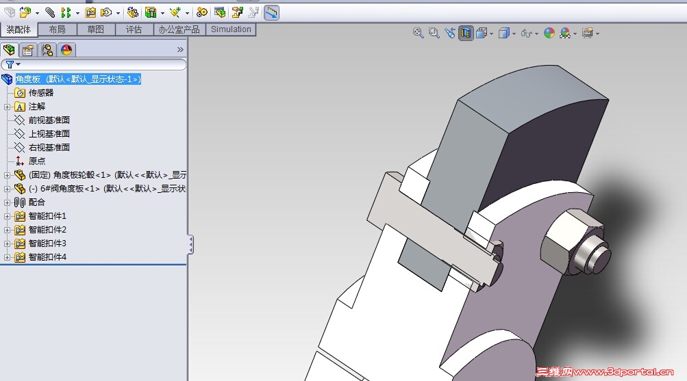

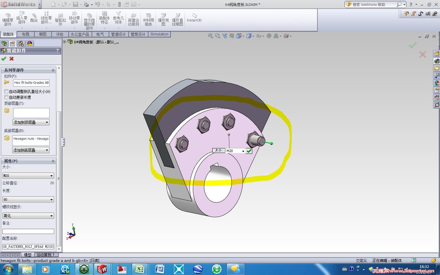

智能扣件出问题了,我用了很多办法都不行,请高手指点。

你这个图形,不能用扣件的,超过扣件用的平面,所以螺母定位面是里面的,不能定位到你需要的那个外面。
# d: X& k" G& B2 W; P" u7 Z% b用ToolBOX吧,手工组合吧,

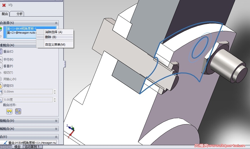

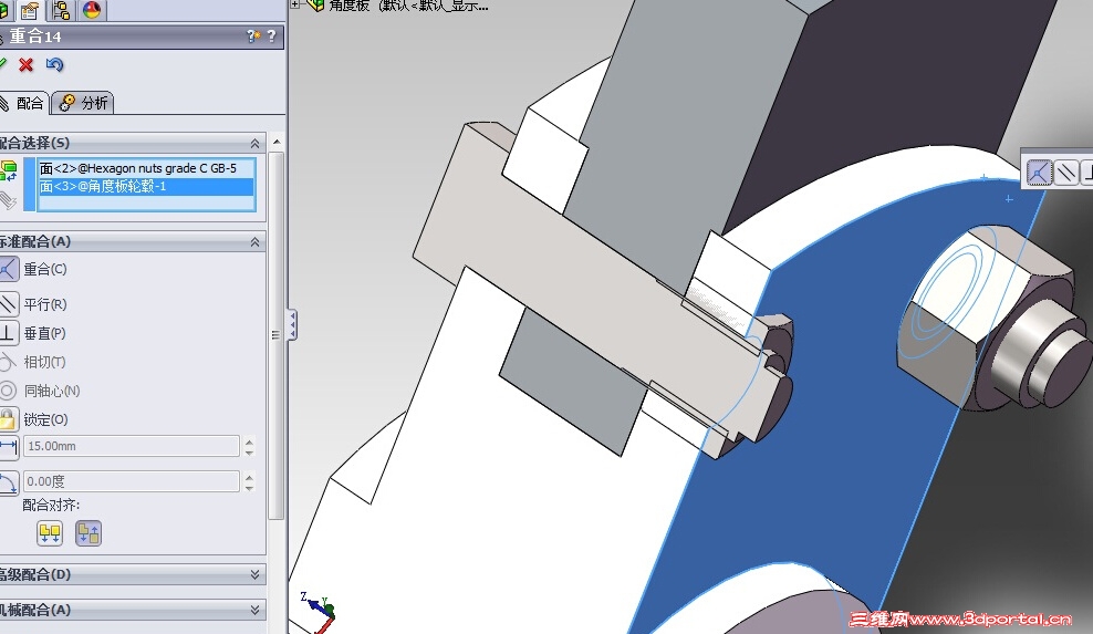

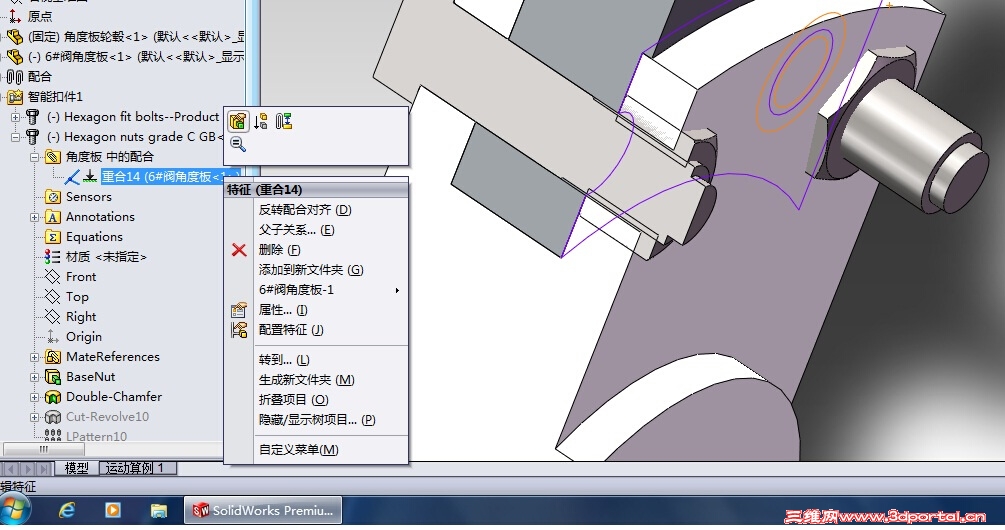

调整一下,还是可以用的.个人认为,还应该加上平垫圈和弹簧垫圈.
- s- d% o' ]4 V% X) }, n3 I4 d' Q请看附图.9 q: d2 A3 d& m( \/ H( }
4 m% K+ }: K3 R$ w- p+ X; B 2.jpg
; |( P- w0 x4 _( H/ u; T 3.jpg / N  y8 ?4 @1 X* }
