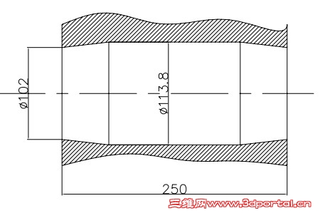

8 C- S. N1 G' j: N求助:. h0 t# a/ b" y
中间圆柱体+两头圆台体,抽芯机构设计。谢谢。不会贴图,有附件。 + F7 J8 C$ y4 k. M& X0 G3 A2 V

贴个图看看吧!详细点!
发表于 2011-7-12 10:02:11 | 显示全部楼层 来自: 中国上海
如图.............

产品用什么材质?
 楼主| 发表于 2011-7-17 16:11:56 | 显示全部楼层 来自: 中国安徽铜陵
4# 开亮 7 a+ L' O! R  [/ ?1 r1 G) T1 O
3 g" z+ N6 x! [  U5 b7 Z材质EPS

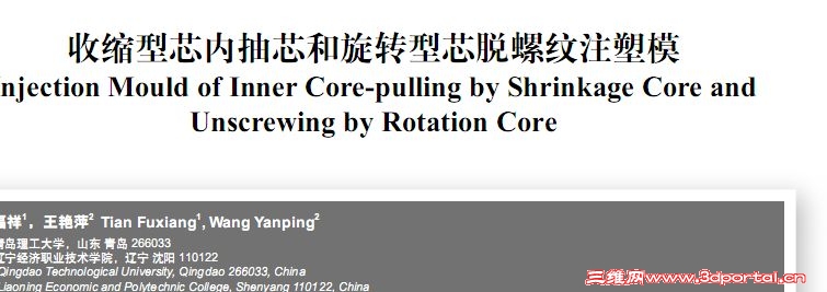

/ [* I8 c1 \$ x内缩抽芯。
收缩型芯内抽芯和旋转型芯脱螺纹注塑模.pdf
