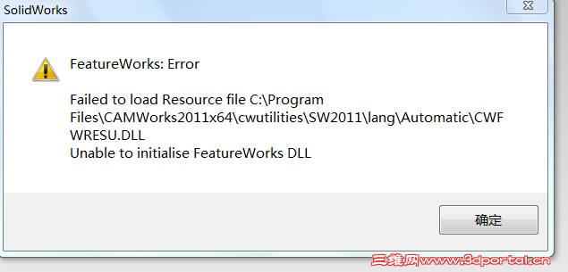

% {9 k- s6 Z2 b) H8 @不知道为什么会这样

FeatureWorks也是CAMWorks的厂家开发的。安装SolidWorks的版本含有FeaturWorks就不用CAMWorks自带的FeatureWorks。这个插件不需要启用。
 楼主| 发表于 2011-7-8 12:02:03 | 显示全部楼层 来自: 美国
终于解决了,在DLL需要的地方建一个文件夹Automatic把chinese里的DLL的文件复制进去就可以了
