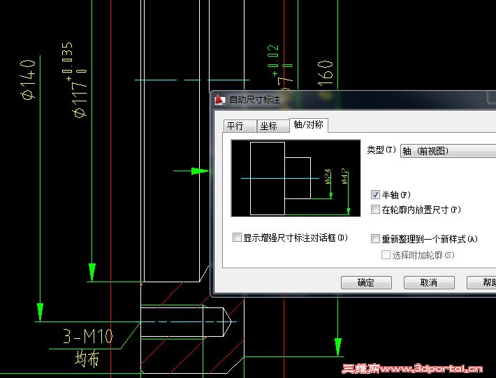

圆周上3等分的孔在剖视图上只剖出一个孔,在二维软件里都是用半轴标注孔中心直径。在sw工程图里却不知怎么标注。求助大家。

上图,比较能说明问题

先标注上完整的,再右键点尺寸选择隐藏尺寸线,延伸线,就可以了。
! e6 z/ \. a7 V+ d( @+ O) {0 |walkinheaven 发表于 2011-7-8 14:15 http://www.3dportal.cn/discuz/images/common/back.gif
- _0 ?7 ?+ x, D: Q+ P6 o! J只在一侧有孔怎么标注完整呢?如果能标注全就不用半标注了。有时在圆周方向是中心距不一样的几组孔(每组孔数量为奇数),如果能用半轴标注就可以只用一个视图去表达零件的信息了。

4楼是正解,先标注,然后点击你要隐藏的箭头和尺寸线右击点击隐藏尺寸线和隐藏箭头就OK了
