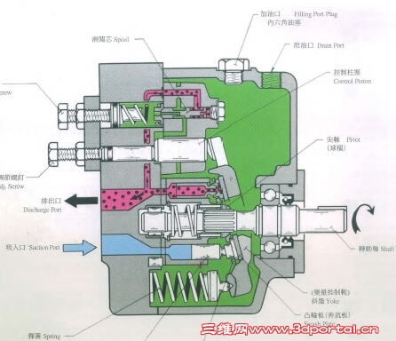

我们公司有一些变量泵需要泄油的,但是不知道为什么要泄油,还是说是泵上的阀泄油,麻烦大家,帮忙解答,谢谢!
发表于 2011-7-7 22:13:50 | 显示全部楼层 来自: 中国广东深圳
柱塞变量泵都有一个泄油口,因为柱塞泵的变量机构是用斜盘摆角控制的,写盘在泵体内要不断的改变摆角,以输出不同的排量,达到变量的目的。贴个图给你看看,图中绿色部分为与泄油管连接部分,一个是泄盘另一侧摆动时,油液需要泄油,另外就是柱塞泵本身的安全阀溢流时,通过泄油口泄油。

重要作用之一是,对摩擦副(如滑靴)进行润滑。

泵自身润滑油的回油口,使用时要保持通畅,否则最常见的就是轴封处会漏油,严重的会损坏泵的。

变量泵斜盘需要油缸推动,由一些换向阀压力阀控制。
. F0 h& e$ A0 D! o! r7 @& D其实泵里控制排量的就相当于一个小的液压系统。这个小液压系统的T口就是泵泄油口,P口直接取压力在泵的出口。A,B口到推动斜盘得油缸。

如果泵不泄油,泵壳的压力就会越来越大,会损坏轴封或者泵体的

你可以想象,泵要是没有泄油口,柱塞和分油盘出渗漏出的油没地方去,那泵体内部的压力就可能接近工作压力,后果你自己可以考虑到了:一般是轴封先烂掉,若是机械轴封,泵可能爆炸~~~

泄油是泵内部的高压泄漏油,当此部分油与吸油区不联通时就需要单独的泄油口了

油泵都分内泄和内泄,内泄和吸油口相通,外泄的泵主要是变量泵,变量泵的变量机构对回油背压较敏感所以一般是外泄的,但也有少量设计为内泄。

) r, J2 V7 Q/ u( C6 a" r' s0 \* z例外的,可以看看A7V,主油路内泄,泄油直接连通吸油口。他的泄油口是泵上阀的泄油
