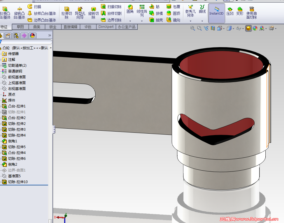

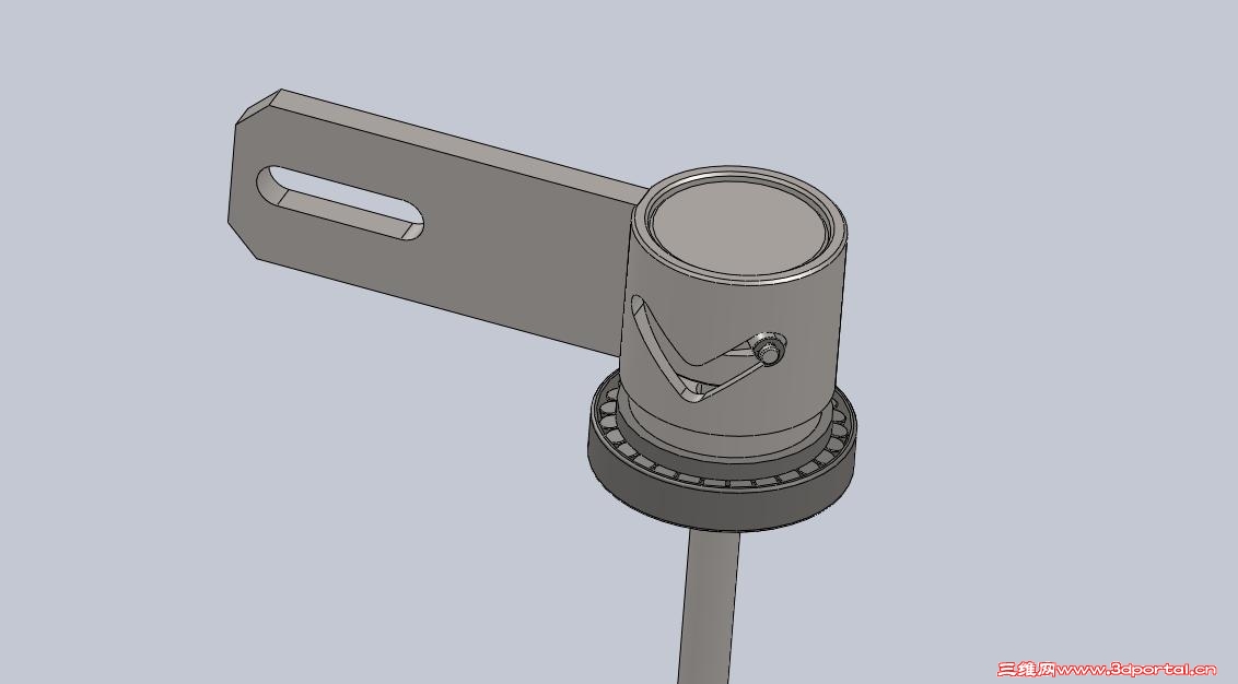

求助圆柱体上开凸轮槽怎么建模型3 H. a6 |: o# B+ ~+ s
4 }. u* |$ z7 N6 I7 T急啊   请教各位了  做一个圆柱凸轮 要开一个凸轮槽   我不知道怎样建模了
9 ~7 P2 S9 ^1 d! n& ~7 i+ ]$ ~2 b! l3 w
图中凸轮需要转动接近90度   建模的方法不对  不能达到要求   请各位帮帮忙啊

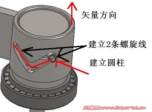

发表于 2011-7-11 10:00:25 | 显示全部楼层 来自: 中国江苏苏州
本帖最后由 panda_2006 于 2011-7-11 10:04 编辑   G! Q& M& A! l  f. R
& k9 S4 p, d9 X0 {: E
建立2条螺旋线, . f  C' l) S6 {8 N" J9 w# x
建立2个圆柱; h  H6 i: h* l* V* A
7 F5 u) j7 ~7 F$ |选择扫描切除命令。 选择实体切除。
: @* x+ Y' T9 ]9 t6 t: a4 V; d
$ [% g4 `! i6 J% ~8 ~1 p" F. X用2次命令,切除材料。: L- z0 \1 e+ A+ Y. }
/ k; u1 E/ u$ c6 a: k; ^在选项下, 选择矢量方向如图。
chenjun520601 + 3 应助

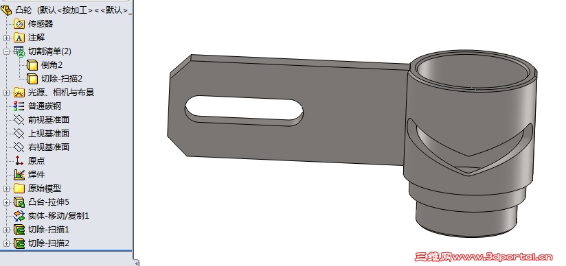

发表于 2011-7-11 21:11:40 | 显示全部楼层 来自: 日本
本帖最后由 hongwei_1987jp 于 2011-7-12 21:21 编辑 + o# {" r0 F! C# w- o" A) @8 M, x6 c
! N. Y* p- ~! S, n
7# 大鹏展翅
7 P' j# Q7 Y3 k$ f' b3 J* I) s1 g
! C1 ?7 s0 ?1 ]0 N: a你看看,修改一下吧
8 j. {4 `7 s; m. B% V& s
7 k) y/ Y+ a' v& \9 @2 N1 L

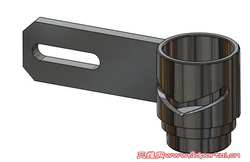

发表于 2011-7-12 06:49:26 | 显示全部楼层 来自: 中国上海
支持实体扫描切除,前面有人直接用拉伸切除恐怕得不到正确的形状。
2 c( f6 f, z5 r+ j: N$ O6 f( N% |0 M% o只是实体扫描只支持SW2009以上版本,老版本只能另想办法。2 ?+ a5 H0 J) C  c7 O

发表于 2011-7-12 08:18:19 | 显示全部楼层 来自: 日本
10# w_hs1
$ b* S2 T/ }6 D! w
7 m# i+ Y; K9 F' V/ h还是你的方法比较好!我的那种,还需要再次切除,上边2处不是很标准的
发表于 2011-7-12 08:44:20 | 显示全部楼层 来自: 中国江苏苏州
本帖最后由 panda_2006 于 2011-7-12 08:57 编辑 ! L3 z2 j+ \+ p+ r
) S' |4 o5 q' k, {+ c
用实体的扫描切除材料这种方法。' g; m+ |6 `4 P% ^% N0 n  p
9 e: }6 d! F& g2 I0 V- {1 u这个槽是可以直接用铣削加工的。
