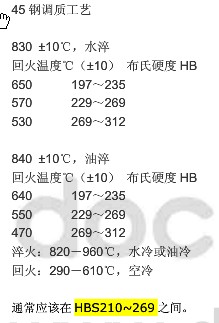

各位大虾问一下45#钢热处理硬度要到HRC23-32 淬火加热多少度 ,多少时间保温时间. _+ p: _& d" N5 O  N
回火加热多少度 多少时间 保温多少时间 冷却是空冷还是水冷还是油冷却。我这方面太欠缺了 对好直接回答我就好要详细点。

8 C! T" w- T3 c! e% h" w- z  [调质处理,淬火后高温回火4 x$ O: @1 H8 |" s7 i
材质的硬度取决于回火温度,与回火时间关系不是很大,但一定必须回透,一般工件回火保温时间总在一小时以上,淬火及回火温度仅供参考,

淬火温度为860度,回火温度为610度,淬火介质为清水,且要加强搅拌,温度为30度以下水
发表于 2011-10-18 11:00:17 | 显示全部楼层 来自: 中国辽宁大连
45钢的淬火主要参数是加热时间、感应电流、回火时间和温度,加热时间和感应电流需要进一步确定,淬火方式为水淬,加热温度是910~1000℃,最好是960℃正火预处理,回火温度550摄氏度~600℃;回火时间1H;
