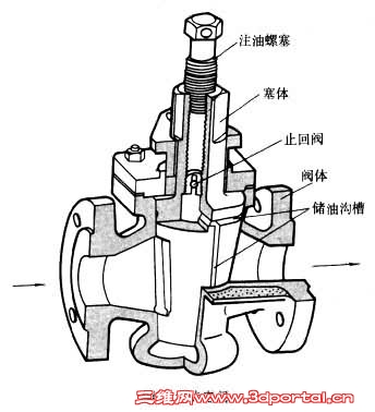

发表于 2011-7-9 18:48:59 | 显示全部楼层 来自: 中国山西晋中
旋塞阀是直通阀门,在圆锥阀芯上开长方形孔与壳体上进出口相对,转90°即可关闭,是快开快关型阀门。外形及结构见下图:

发表于 2011-7-10 10:50:53 | 显示全部楼层 来自: 韩国
其特点类似于球阀
. E3 q# e0 A  a! T" B但是和球阀又不完全一样,比如球阀是通径,而旋塞阀是缩径# @6 r# \* S0 Y0 H; }4 \
如果管道做通球,球阀是不用拆卸,而旋塞阀必须拆掉1 \6 b( S  }; @
旋塞阀和球阀一样旋转90度进行开关操作
" m2 y0 C, x2 L* u密封性能都不错,一般用于有毒或易燃易爆的场合
& |, Z8 H6 Z8 E& Z5 ]" n* ^苏莫斯的旋塞阀质量不错
发表于 2011-11-10 20:56:58 | 显示全部楼层 来自: 中国上海
内漏的话修理难;开启阻力大;密封面容易磨损,一般适合用于油站
