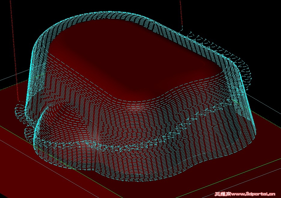

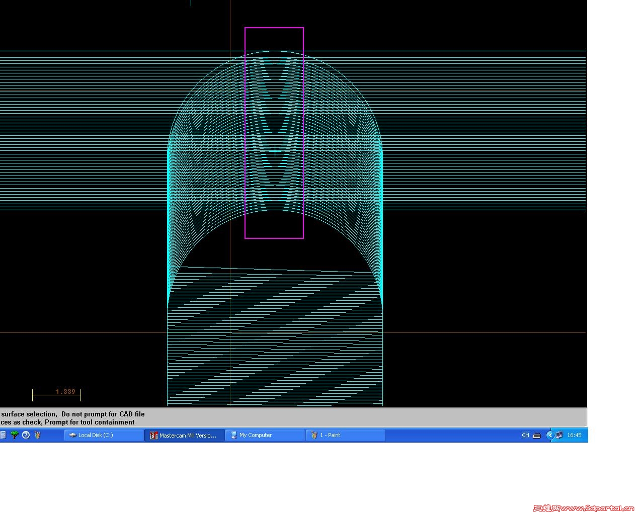

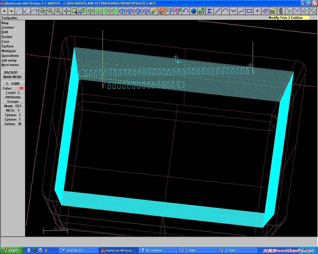

因为目前公司只有MASTERCAM ,现在做封闭曲面时一般选一个下刀点下刀,这样下刀点处会有一条直线的印子,移动下刀的话又感觉不爽,不知道MCAM有没向UG等其他3D软件那样设置下刀点有一段重合的线?不知道HSM可否设置重合线??
- }  T; @$ s' r( a又或者有没其他方法避免下刀处留下痕迹?* h. i. H* ]6 ?+ `8 a; f5 i& O
希望大家多多参与讨论:)& n9 h$ Q2 l# s; G$ s

重叠量是针对2D的,你用的是等高曲面精加工。
3 ?7 _  h  Z* w& [! c3 ~. Y0 [对于等高曲面重叠切入切出是没有意义的,因为切入切出处是一个点。) _# O; z# ], W) R- K% K( {
等高内自动错位接刀,不会有很明显的线状接刀处

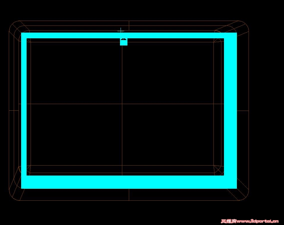

0 f: X/ N) @. Y; p5 D4 u这个刀路我也知道的,但是现在就是要一个点下刀,不要移动下刀点的刀路啊,。。。。。。。。。。

你的意思就是说走螺旋刀路好了
