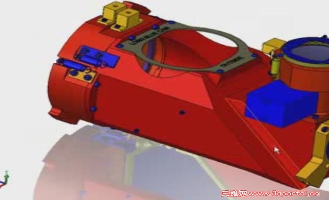

在看到SW软件公司来推广时模型在绘图界面时像镜面一样,有反射,而且是彩色的,如图, 1.JPG 可自己就是调不出那样的,请教各位高手,要怎样设置?

有彩色的,倒是没有用过,选择背景,有反射用的
发表于 2011-7-9 19:50:31 | 显示全部楼层 来自: 中国广东惠州
在视图>显示>RealView视图,里面这个功能是电脑和显卡都强大的时候才能运行,不然会卡的要死。

 楼主| 发表于 2011-7-11 20:47:59 | 显示全部楼层 来自: 中国广东东莞
可我看SW推广人员用的笔记本显卡也不是很高啊
发表于 2011-7-12 12:09:52 | 显示全部楼层 来自: 中国江苏苏州
打开小金球(RealView)就行了。

 楼主| 发表于 2011-7-12 20:04:21 | 显示全部楼层 来自: 中国广东东莞
我的RealView视图是灰色的啊,怎样才能启动
发表于 2011-7-13 11:16:48 | 显示全部楼层 来自: 中国四川成都
可以在三维网上下个显卡升级程序,能满足你要求,或者买个专业显卡

发表于 2011-7-16 17:25:51 | 显示全部楼层 来自: 美国
一定要用quadro的fx卡,要不然就要软改n家的卡。

发表于 2011-7-17 00:30:59 | 显示全部楼层 来自: 中国广东深圳
我的装了这个还是不行
