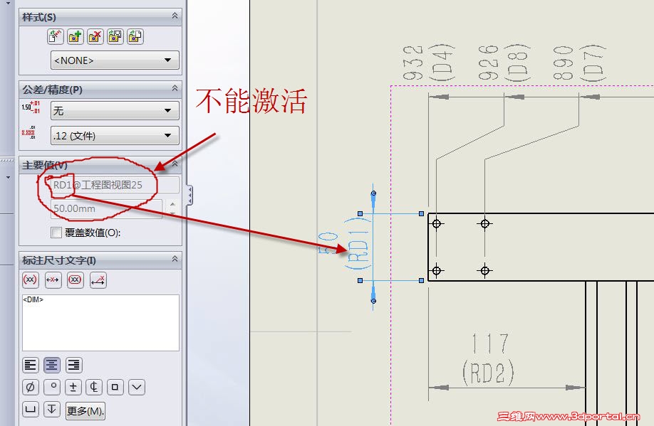

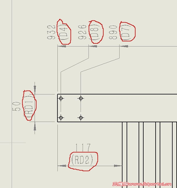

& Q, E: q+ `* P: D     如何去掉工程图尺寸标注时自动带来的这个括号(如图)?以前没有的,突然有了这个括号还有字母,也不知这个字母是什么意思,查了二天也没搞清楚,不知是那设定了,请高手指点一下,谢谢!

 楼主| 发表于 2011-7-9 22:20:01 | 显示全部楼层 来自: 中国浙江丽水
  N( {2 J) F7 g% E9 q% H) ^  M8 N
9 |3 ?3 P  Z$ Z. S 捕获.JPG # u" o  z! o" o) ]0 w
是不是图上的那个参数框不能激活,所以不能选择去掉括号?

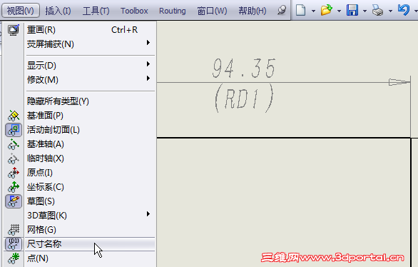

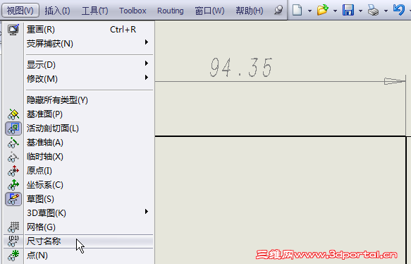

发表于 2011-7-10 22:52:20 | 显示全部楼层 来自: 中国四川攀枝花
6# xf81519 ; ?% ]/ f; r$ ~, R  a
2 k9 E+ X! `: n/ W把『视图』→『尺寸名称』取消了即可。

 楼主| 发表于 2011-7-11 00:51:26 | 显示全部楼层 来自: 中国浙江丽水
非常感谢!搞清楚了。
