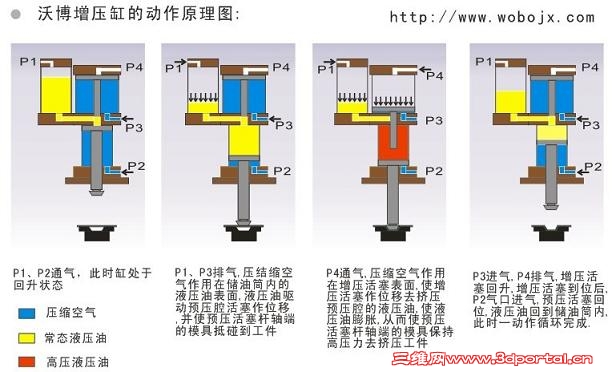

增压缸气孔漏油大部故障为活塞,密封件等问题。
1 Z* ]' N, n9 O% ~( L! ~  A气孔漏油应检查活塞和连杆的紧密度,密封件等。活塞与连杆密封不严或松动需,更换密封件紧固活塞连杆;检查活塞密封件是否有破损,有磨损也须更换。  r5 J& x" `# W0 W2 \! b  E9 j% o
  B气孔喷油应查看液压油是否过多,须减少液压油,以不超过油筒的液位线,增加档油板。对于增压缸的阀组漏油或管路漏油请查看储油筒,密封件等的工作状况。* q: V; [/ J3 P4 l- s
发表于 2011-7-11 10:31:08 | 显示全部楼层 来自: 中国河南安阳
图与内容不符呀。
发表于 2011-7-14 15:33:34 | 显示全部楼层 来自: 中国上海
综合市场上的增压缸,分为两类,一类为气液分离式,以TOX缸为代表.其加工精度高,布局合理,基本不泄漏.另一类为气液不分离式,其储油筒侧挂,极易内泄漏,且难以解决,但加工简单,易于生产,故市场上多为此类缸.
