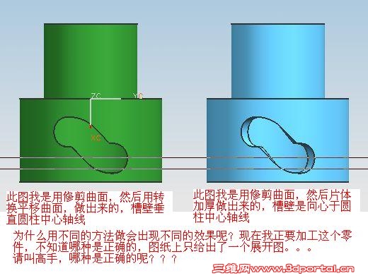

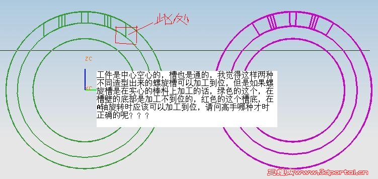

请各位大侠看看我图中说的问题。。。# w5 v8 Z& B3 g# [
% U+ }- ^% N9 t. S7 Q/ Z
4.0的文档在压缩包里,螺旋槽的展开图在图层10里

红色的应该是正确的。
发表于 2011-7-11 06:42:37 | 显示全部楼层 来自: 中国河北廊坊
红色的是正解的,截面与矢量垂直。
发表于 2011-7-31 14:18:44 | 显示全部楼层 来自: 中国贵州贵阳
第一种展开 毫无意义的 是第二个
发表于 2011-9-17 10:22:21 | 显示全部楼层 来自: 中国浙江嘉兴
联想一下刀具加工时的状态就会明白的,做图很重要,但实际加工时也会明白一些东西的
