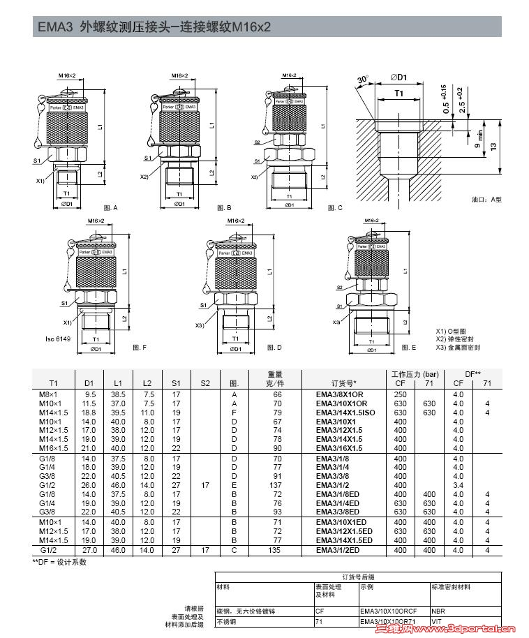

请看派克工业管接头产品手册样本P135页,图A与图F,图F是常见的ISO6149油口,问题是图A是什么油口?

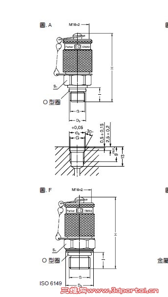

对的,油口A型究竟是什么油口,什么标准?A 型和F型都是O型圈密封,但F型油口是ISO6149油口,A型不知道什么油口,什么标准?

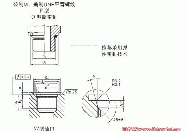

都属于公制管螺纹、O型圈密封,A与F的分别是配管尺寸不一样。根据密封形式不同所接的油口的形式就不同,派克的管子我用到的也就是O型圈密封、金属密封还有ED密封几个,很少见用锥管螺纹密封。
发表于 2011-8-9 22:29:19 | 显示全部楼层 来自: 中国广西柳州
RE: 派克测压接头图A与图F,图F是常见的ISO6149油口,问题是图A是什么油口?
参考这个图叫做W密封

5 w. C8 O, Y: y) q' XA型与F型都有M14*1.5螺纹,具体怎么区分?

: j  w" L# G3 q% p; m5 ?- C7 Q图片上M14*1.5不是只有F型么?A型的是M10*1。两个油口是同一种,尺寸不同(t1),油口的螺纹不起密封作用,密封形式在图上是X1)
发表于 2011-8-18 16:52:58 | 显示全部楼层 来自: 中国湖北武汉
这两种应该来说实际上是一样的。专门查了一下ISO6149,可以看到标准里面的螺纹全部是公制的,但是PK的这个表格里面还有英制管螺纹,估计是为了区别这个。
