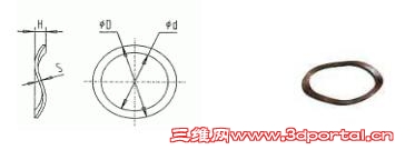

SE怎么画波形弹簧,求高指点?

可以先做个圆柱,然后除料,形状就是波形的形状

Solid EdgeV20波形弹垫画法" \. [; T/ f/ @8 H7 T7 m  Q' h
http://www.3dportal.cn/discuz/vi ... 8%D0%CE%B5%AF%B5%E68 o* u& {1 K. y9 o/ q8 u0 L3 C
) o. Z& K$ \  o/ k" U( P以前上传的一个视频教程
