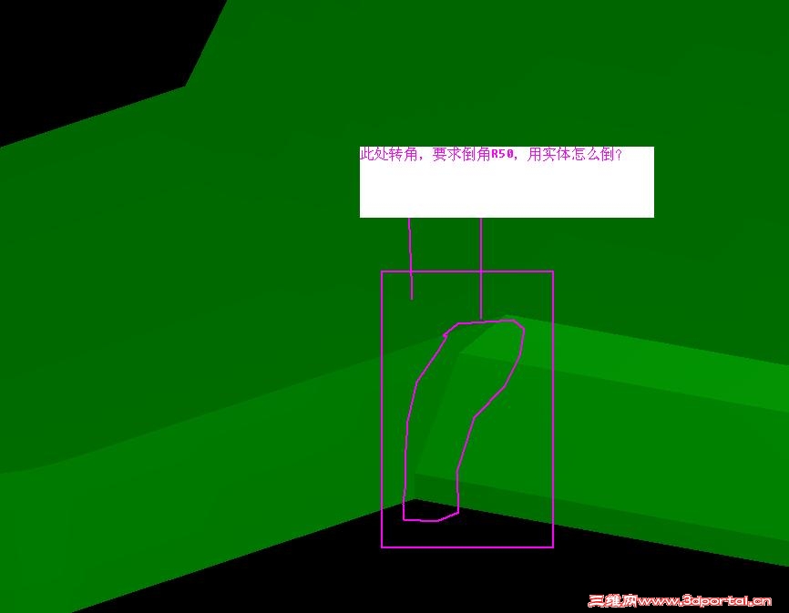

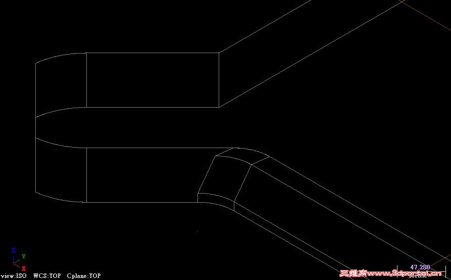

转角要求倒R50,一直试不出来,要求实体倒的,大家帮忙看看
/ N% Z6 `. i( q9 R/ Q+ j( r' f* l4 t0 X- C# Y" A
 楼主| 发表于 2011-7-11 13:10:53 | 显示全部楼层 来自: 马来西亚
图档如下图所示,大家多多帮忙. m2 o0 v( F2 ]4 z; n  {9 `

请大家帮帮忙,我试了MCAM和UG,实在是搞不定了

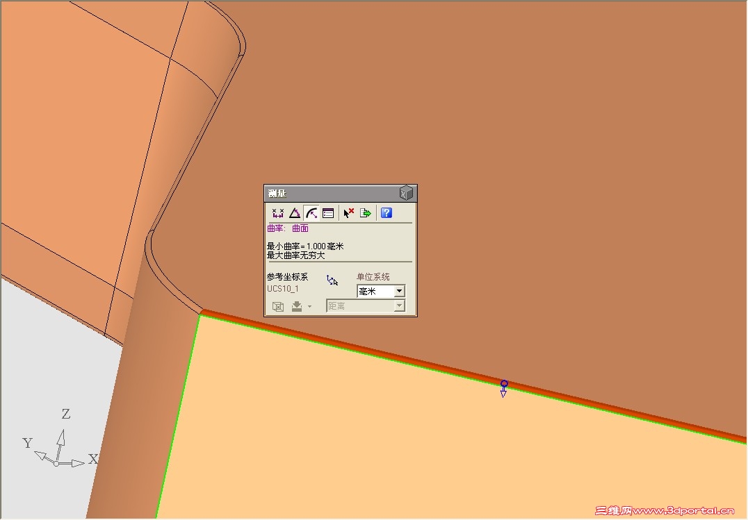

 楼主| 发表于 2011-7-12 18:35:12 | 显示全部楼层 来自: 马来西亚

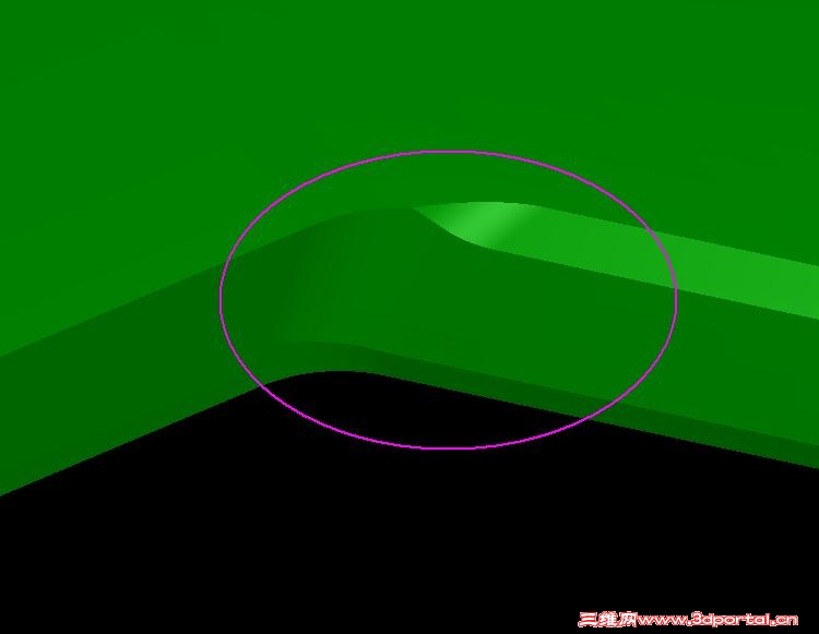

4# lht 9 o. E, t$ }, }# B+ W- Z
0 Z7 S# w; X: y. g# J" M& a哥们这样的话看起来很怪啊。。
* l' d  }% L2 G  k. d  Q/ u: Q& `1 m* d* ?1 q. @8 o
应该不是这样的吧9 U# b2 ]" u8 |" K  X
发表于 2011-7-12 23:25:48 | 显示全部楼层 来自: 中国上海
按你的条件倒出来的圆角只能是这样。
& `, x) w0 |4 w& m: x$ {
% K" @* u" D3 \; F; Z* a如果可以,贴出别人做好的图或者你想要的图。

倒出来看起来是挺怪的.

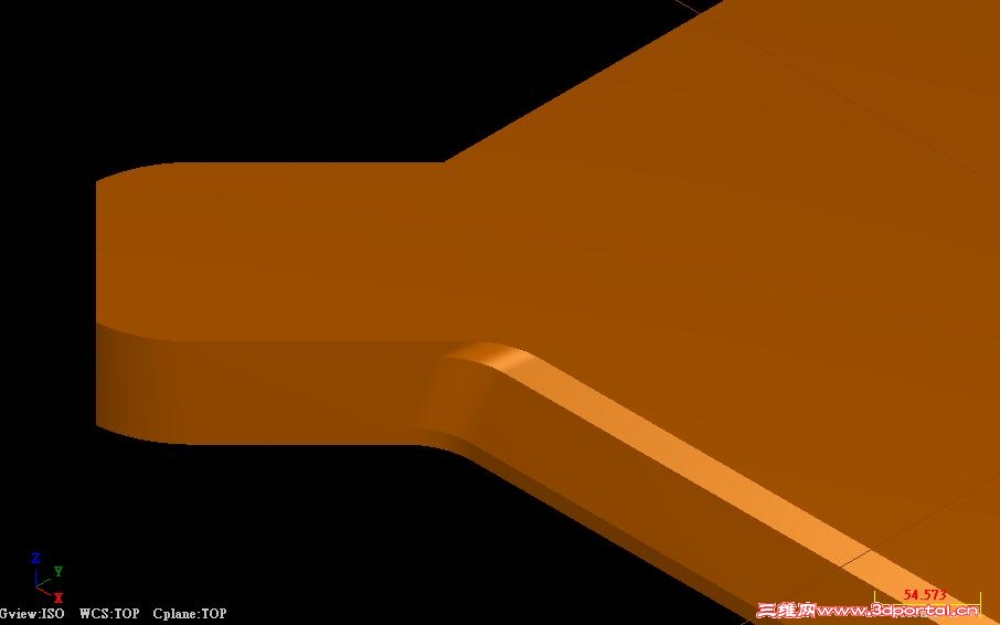

发表于 2011-7-13 11:23:03 | 显示全部楼层 来自: 中国台湾
這樣可以嗎??
1-1.rar
44.58 KB, 下载次数: 22
 楼主| 发表于 2011-7-13 12:48:54 | 显示全部楼层 来自: 马来西亚
本帖最后由 lkm119 于 2011-7-13 12:52 编辑 ( [( @# t4 k- Z
; f; z( N) |, ^, V" _/ S3 s
9# yit02yit02
( D! y2 t& t4 h- Y7 z* [6 {% K1 `; ^9 ?  v* ]
哥们,要的就是你这种效果啊!!! 你用MCX做的么?怎么画的啊?0 K9 K. p0 m' S: M/ a) p+ C
$ H* |8 D: L6 b, K  o! Q/ Y" o! r' R我的X3打不开啊。。。。能否保存个MC9的文档给我?% }0 G4 ~  ~  P: R9 c7 d' @! \. {
. n. R' }- L' V: X" s: o
拜谢!!!!!!

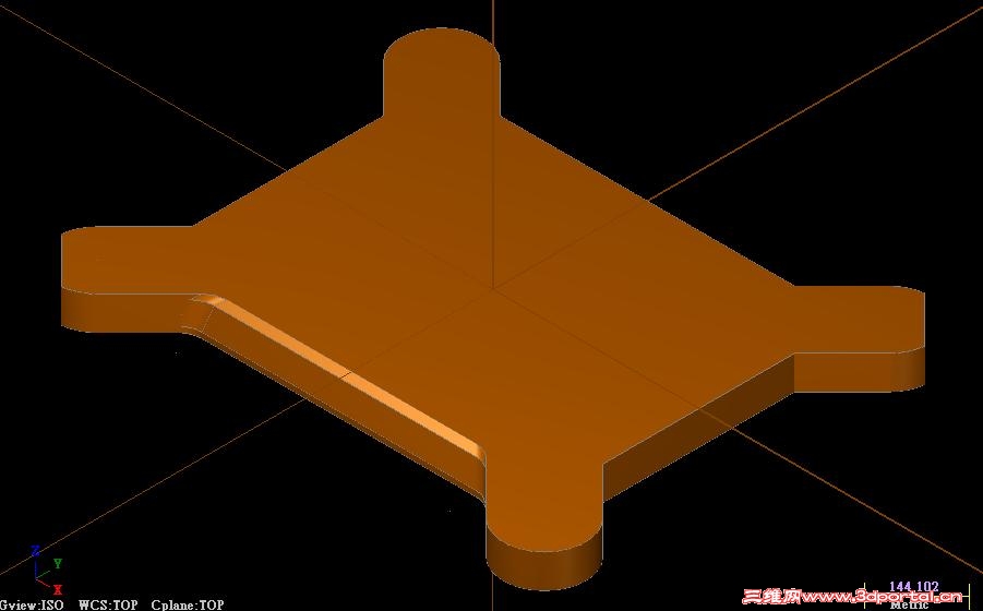

发表于 2011-7-13 18:14:23 | 显示全部楼层 来自: 中国台湾
另存mc9上傳

发表于 2011-7-14 09:54:56 | 显示全部楼层 来自: 中国台湾
本帖最后由 yit02yit02 于 2011-7-14 09:57 编辑   a' p$ M6 Y- u4 K9 j
% ?; ^7 V* ?# i5 y8 Y
14# lkm119 : T( i; z/ s) W# N) b/ B
; z  H) v+ ^( T9 P2 n( k
1.用Mastercam X4 畫出曲面) z: `# K1 K6 H. q# }9 n# Y6 u
2.實體來自曲面→形成薄片% {/ e- J: \0 E# l1 z! @" w$ |
3.實體→薄片加厚
) I; i8 c6 \) W+ }4 t# |4.實體結合
+ I' h( w- c% A+ W* n
) g7 X6 b% {  R6 O  h! N: QPS:上方有空缺(三角形)要補洞

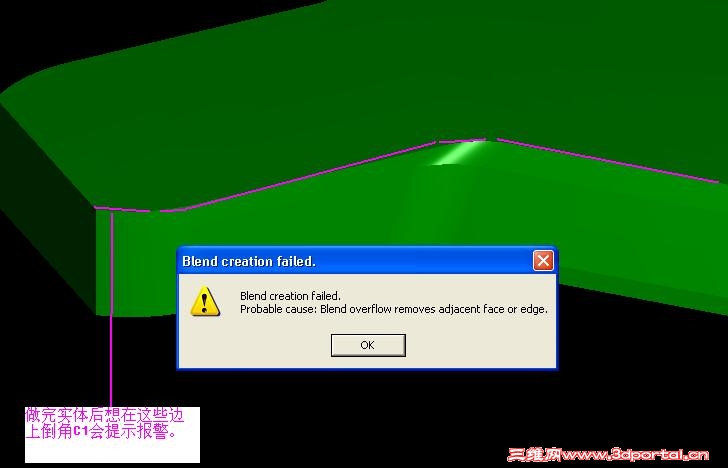

 楼主| 发表于 2011-7-14 13:46:46 | 显示全部楼层 来自: 马来西亚
15# yit02yit02 . r& E. l- G; _
0 L' B' s. M, U

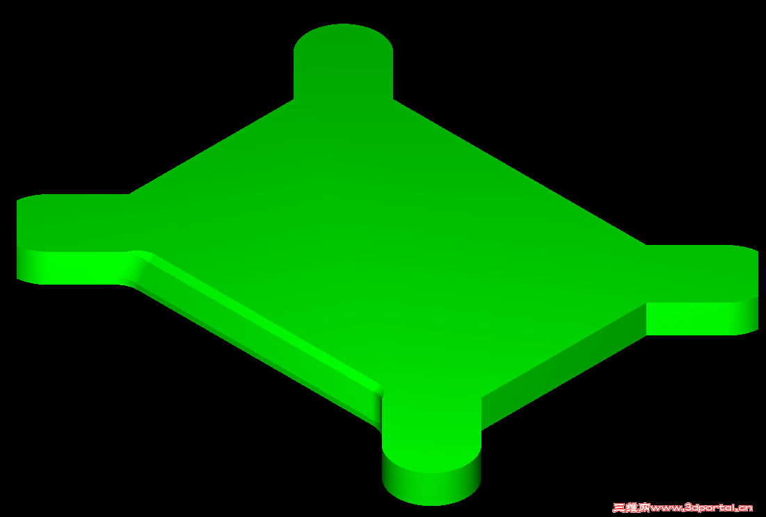

多谢大哥,已经倒出来了,但是现在又有另外一个问题
$ d6 |; h4 u+ P& M4 A% M$ u
3 Z6 r: a2 U) q我参照你的方法用MC9做的,然后想在模板周圈倒一个C1角,却老是提示报警,
% p5 t6 l+ {& m+ M% X. [( i
# U. l" O$ M. m- l  C& t$ w但是用你给我的文档却可以倒角不会报警。。。不知道画出模型后是否还要怎么处理一下3 i  W0 x+ c( S8 x( T/ r7 v8 k
. }8 Z  G& `# }+ J- s6 n; z; P( c1 q
1.JPG 2 V! ^. v- U) A
: c8 }$ J2 x* a0 u; \1 `2 L
T.rar (100.92 KB, 下载次数: 2)
发表于 2011-7-14 19:08:35 | 显示全部楼层 来自: 中国台湾
16# lkm119 + J1 S. U- j0 x' v% Y
% W6 }: B6 W8 B0 q7 e& U4 _7 K以下....要收費喔!9 m% k& q: {2 o  V3 N5 Q3 h
你欠我很多^^
* d8 }' k5 d9 I. H- ^3 h" {8 E' R; A/ Q; C* Y6 m' b( m
把圖畫好後~% R1 i- b7 v: n- _
將實體另存新檔~
! i# L+ v, f- k4 K以X4來說~存 *.X_T
0 z/ C1 x! J6 W成為真正的純實體
- G; v3 |" d" h6 \% u+ B7 h: Y任何繪圖軟體 PE SW UG 都可讀取~
pengxiangxu + 5 应助,满足收費

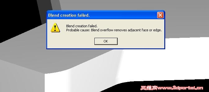

 楼主| 发表于 2011-7-18 12:58:46 | 显示全部楼层 来自: 马来西亚
17# yit02yit02 ) v' P% G* n& j0 L
1 {1 \- z7 M! m6 D2 B4 b1 y这个方法试过了,还是不行啊。。。1 m7 x( T9 w/ a8 O2 W: ]$ d4 o
9 s" C5 k% g% Z: A7 x# P1 F出现报警了。。。# @* J7 i! A" M# B4 t
$ M/ B% ~1 T. _% b7 |* R 12.JPG
, f* i* f; ?: ~! _4 Y
' m- B# D- P4 c+ L& y9 P T.rar (38.52 KB, 下载次数: 1)
