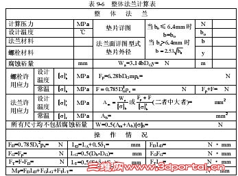

[求助] 球阀中口法兰厚度怎么计算
发表于 2011-7-11 15:24:21 | 显示全部楼层 |阅读模式 来自: 中国湖北武汉
发表于 2011-7-12 09:12:41 | 显示全部楼层 来自: 中国山西太原
球阀法兰属整体法兰,计算方法按《钢制压力容器》中P142—143,表9—6整体法兰计算表(下表是上半部分,下面还有)进行计算:
