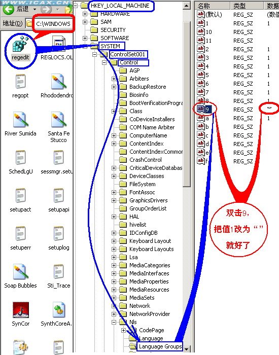

又一方法
不懂的新手请按如下图修改注册表就OK了~~
8 M) F/ p, h' L3 r+ d9 T8 v4 S7 K5 r
单击电脑“开始”-----“运行”---键入“REGEDIT”,找到下图的地址修改就可以了~~
$ [, Q& a" {) ^(这是我在别的网上看到的,我试了SolidWorks2005可以)# a. }6 o$ b: K  e# M0 I
) K* J8 Z/ T; C7 Y/ g' r' A
[ 本帖最后由 zhouhuang 于 2006-3-17 08:20 编辑 ]
